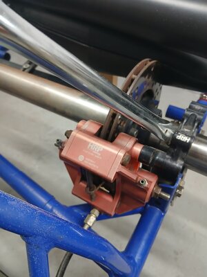

Guten morgen, kann mir wer sagen was das für eine Bremsanlage ist ? Wie ich die entlüfte? Und was für bremsflüssigkeit ich brauche ? Die bremse ist auf einem Mach1 chassi von 2014 und laut vorbesitzer auch original
Vielen Dank schon mal und einen schönen Ostermontag

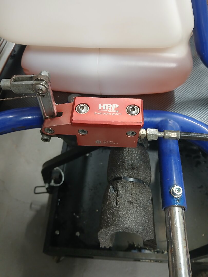

Du müsstest die HRP Evo-X Bremse haben , wenn ich das Beurteilen kann.
Schau mal hier sind die angaben von Mach 1 ab seite 11.

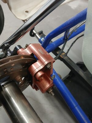

Ja, ist die EvoX. Bremsflüssigkeit DOT4 oder 5.1, auf keinen Fall DOT 5
Kleiner Tip am Rande: Lege dir die Einstellschrauben mit den Kontermuttern in deine Werkzeugkiste. Früher oder später werden die undicht. Die Muttern haben eine aufvulkanisierte Dichtung.

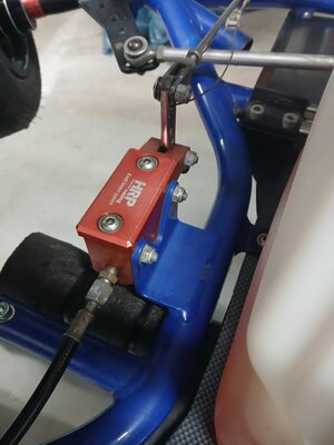

Hebel vom Bremszylinder sieht vorgespannt aus !
Vielleicht ist das dein Problem oder macht dir eins beim Entlüften da die Ausgleichsbohrung verschlossen bleibt
