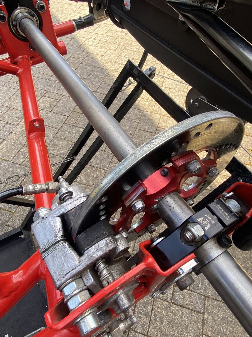

Guten Morgen zusammen,
Brauche mal euer Wissen …. :D
Auf den Bildern ist das Kart von meinem Junior das ich die nächsten Wochen gern verkaufen würde zwecks Upgrade auf Roatx Junior.
Ich habe es vor ca 2,5 Jahren mit einem GX200 drauf gekauft und der Vorbesitzer (Nico Franke - ist letztes Jahr Rookie in der DKM auf KZ gewesen) ist damit auch Rundstreckenrennen gefahren. Habs dann letztes Jahr auf Gazelle 60ccm umgebaut.
Ich würde gerne wissen, was für ein Chassis das ist. Leider finde ich keinerlei Informationen darauf wie Einstanzungen oder Typisierungen….
Ragnar hab ich auch schon gefragt und er ist sich auch nicht ganz sicher…
Wer erkennt hier was..?
Grüße Matthias ;)

Puh, Aufnahmen der Hinterachslager und rot eloxierter Bremsscheibenträger deuten auf Wildkart hin. Kann natürlich auch drangebastelt sein.
Was steht vorne auf den Achsschenkeln?

…auf den Achsschenkeln steht CRG - aber die könnten ja auch mal getauscht worden sein.

Kann es kein Mach 1 Chassis sein? Weis ja nicht ob die Bremszange noch bei anderen Karts verbaut wurde.

Also ein CRG ist das schonmal nicht.
Dazu passt die untere Lenksäulenhalterung nicht.
