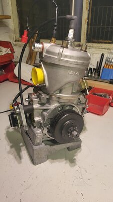

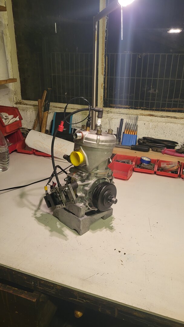

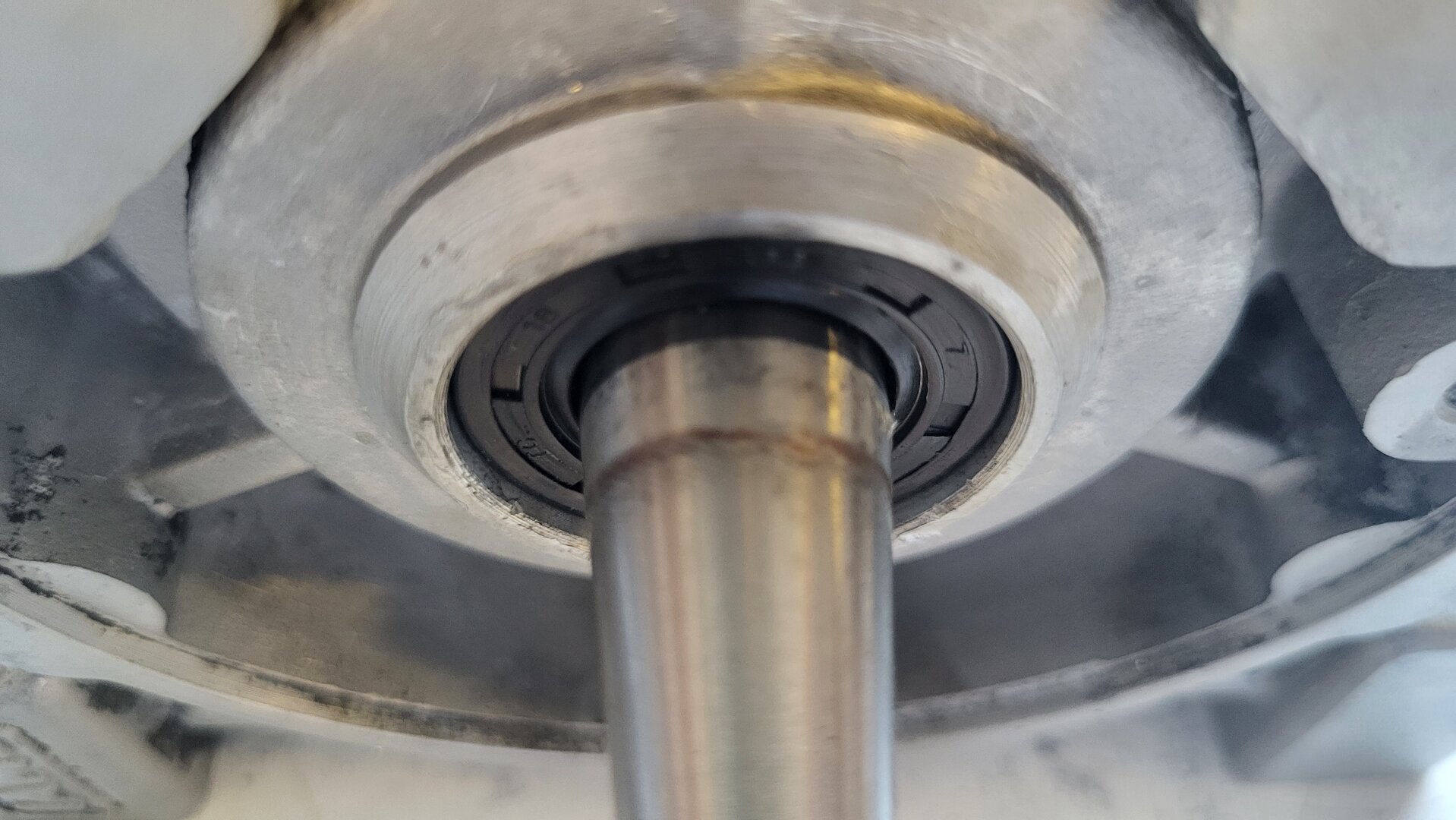

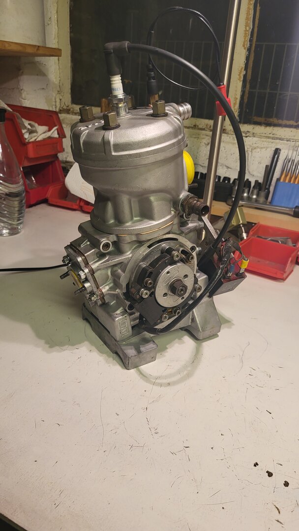

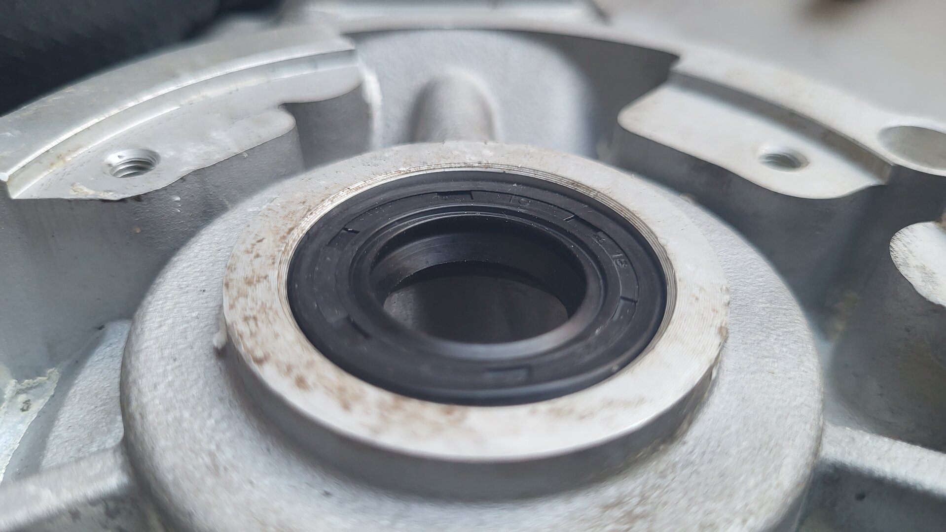

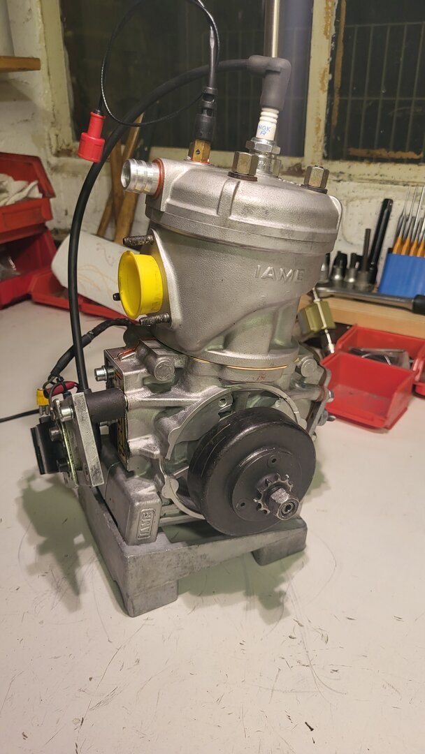

Habe gestern den Motor zusammengebaut. Ein Fehler ist mir dann doch passiert. Aber nichts wildes. Ich hatte die Wellendichtringe eingesetzt und kurz darauf gedacht, "f....k, viel zu tief eingesetzt.". Ich hatte spürbar Widerstand an der Welle festgestellt. Also nochmal Motor auseinander, Wellendichtringe raus und nochmal "bündig" einsetzen. Man kann echt mehr Fehler machen als man denkt. Quetschkante ist bei 0.9-1mm. Ich denke das sollte passen. Spiel zwischen Kurbelwellenhälften und Gehäuse liegt bei ca. 0,5mm. Muss nur noch ein neues Massekabel mit neuen Kabelschuh anbringen. Das war leider durch. Und das das Ritzel muss noch erneuert werden. Hier das fertige Ergebnis.

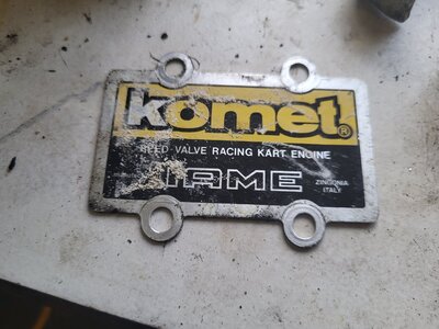

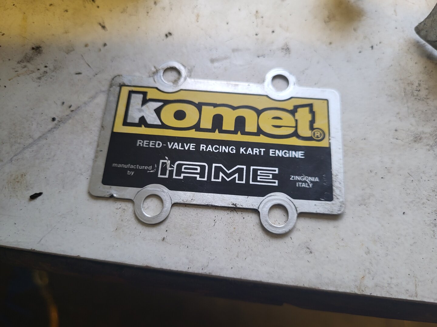

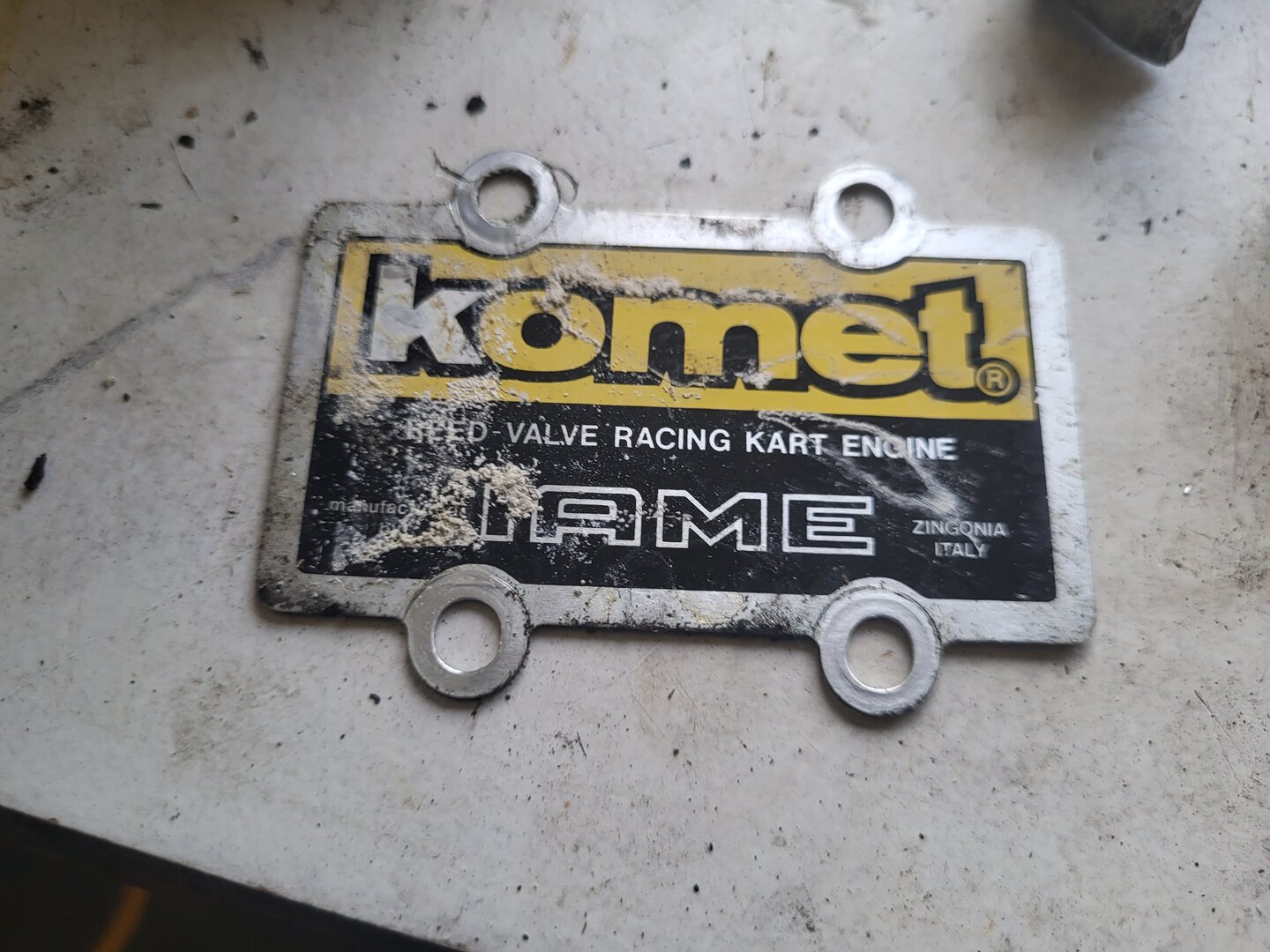

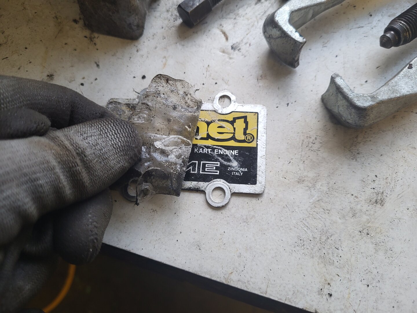

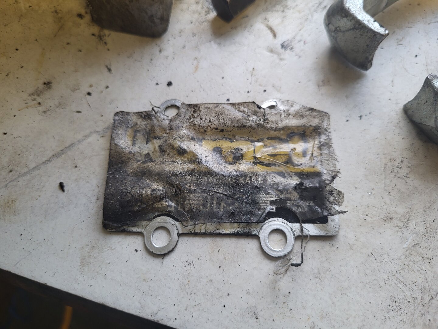

Beim zweiten K25 den ich gestern zerlegt habe hatte ich ein tolles Erlebnis. Da war noch die Schutzfolie auf dem Typenschild.

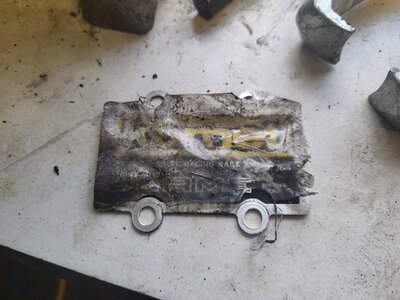

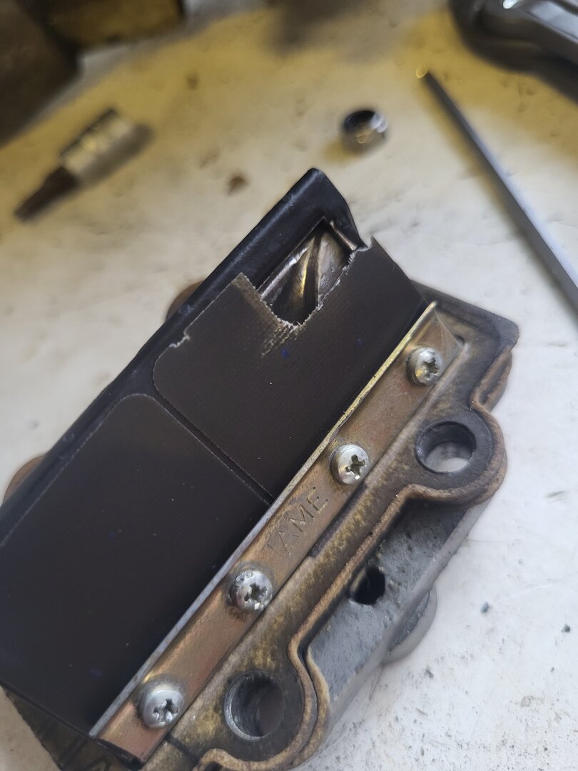

Zum Glück hatte ich den zweiten Motor nicht mehr bewegt. Lief bis zum Ausbau einwandfrei. Wundert mich allerdings wenn ich die Membran anschaue.
Das muss wirklich bei der letzten Runde passiert sein. Kurbelwelle eiert ein bisschen. Ich hoffe das geht beim verpressen weg.

Ja schier, das sieht doch top aus.
Bezüglich der WeDis kann ich dir auch ein Lied singen ...
Hatte sie damals beim Max auch wieder eingesetzt (extra mit gedrehten Eintreibern, damit sie auch absolut gleichmäßig bündig sitzen).
Allerdings hatte ich beim Ausbau die Sitzfläche im Gehäuse leicht beschädigt (Kratzer mit dem Schraubendreher). Somit genau dasselbe Spiel wie bei dir. Danach dann fix mit Metallspachtel den Kratzer ausgebessert und alles wieder zusammen. Auch beim KuWe -Spiel hatte ich mir erst erschrocken, wie "viel" doch 0,5mm z.B. sein können. Wenn man die Kurbelwelle axial hin - und her bewegt, denkt man(n), man hätte locker ein paar mm Spiel.
Kurbelwelle pressen lässt du aber machen, oder?
Schöne WE und Grüße!

@RedBlackLink94
Danke Dir!
Ja, da muss man aufpassen. Die sitzen ja schon ordentlich fest drin und das weiche Aluminium ist schnell verkratzt.
Das Spiel in der Kurbel wirkt hoch, aber so sollte es wohl sein. Falls jemand was anderes weiß gerne Bescheid geben.
Kurbelwelle verpressen und honen lasse ich machen. Das lohnt nicht sich da eine 30t Presse zu besorgen.
Wenn ich 20-30 Motoren im Jahr machen würde vielleicht.
Danke, Dir auch ein schönes Wochenende.
