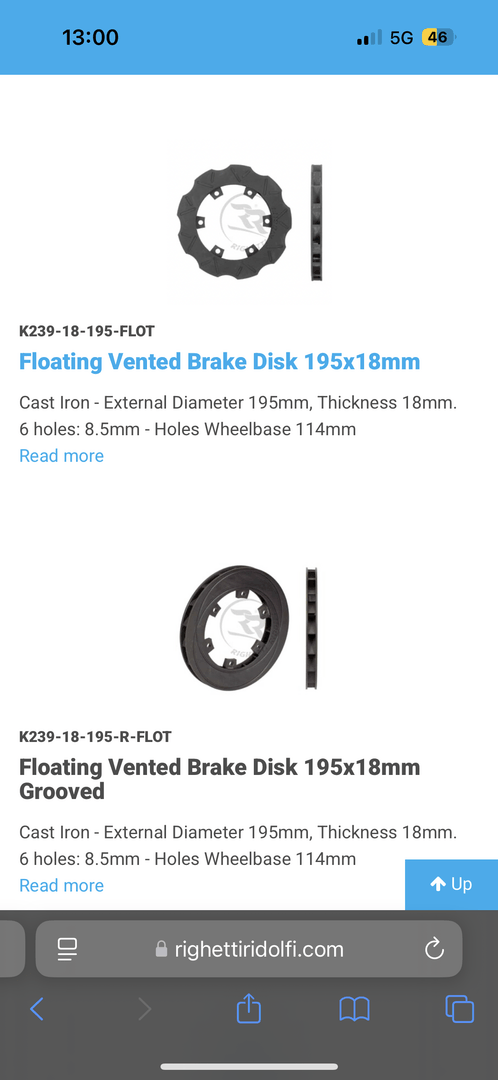

Falls Interesse besteht, habe mal die Teilenummern rausgesucht :
Bremscheibe ist die: K239-18-195-FLOT
Scheibenaufnahme Für 50mm Achse: K727F-N
Führungsbolzen ( Bin mir nicht mehr sicher ob die bei der Aufnahme dabei sind ) : K726-M6-12
Gibt es eigentlich an jeder Ecke. @janni851 macht DS-Corse noch RR ?

Ich hab meine Teile letztes Jahr bei ihm bestellt. Da war es kein Thema, ging halt nur per Mail. Aber er war am günstigsten.
Bei der Bremsscheibe gibt es gem. Homepage von Righetti mittlerweile verschiedene. Ich hab aber bisher nur die ähnlich der Ven05 gefunden.

Für eine Ven05 Bremse wirst du ewig Teile finden, auch original Tinini.
Da hat sich über die Jahre nicht so ganz viel geändert.

Ich glaub am Ende passt da alles bis Ven11/13 ziemlich genau. Irgendwann haben sie nur mal den Sattelhalter angepasst, da die Scheiben kleiner wurden. Aber das ist ja alles lösbar.
