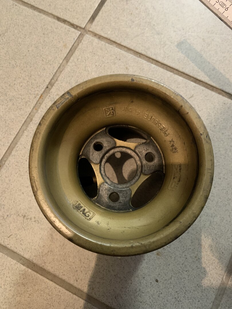

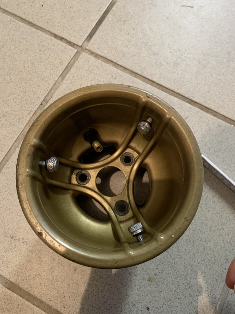

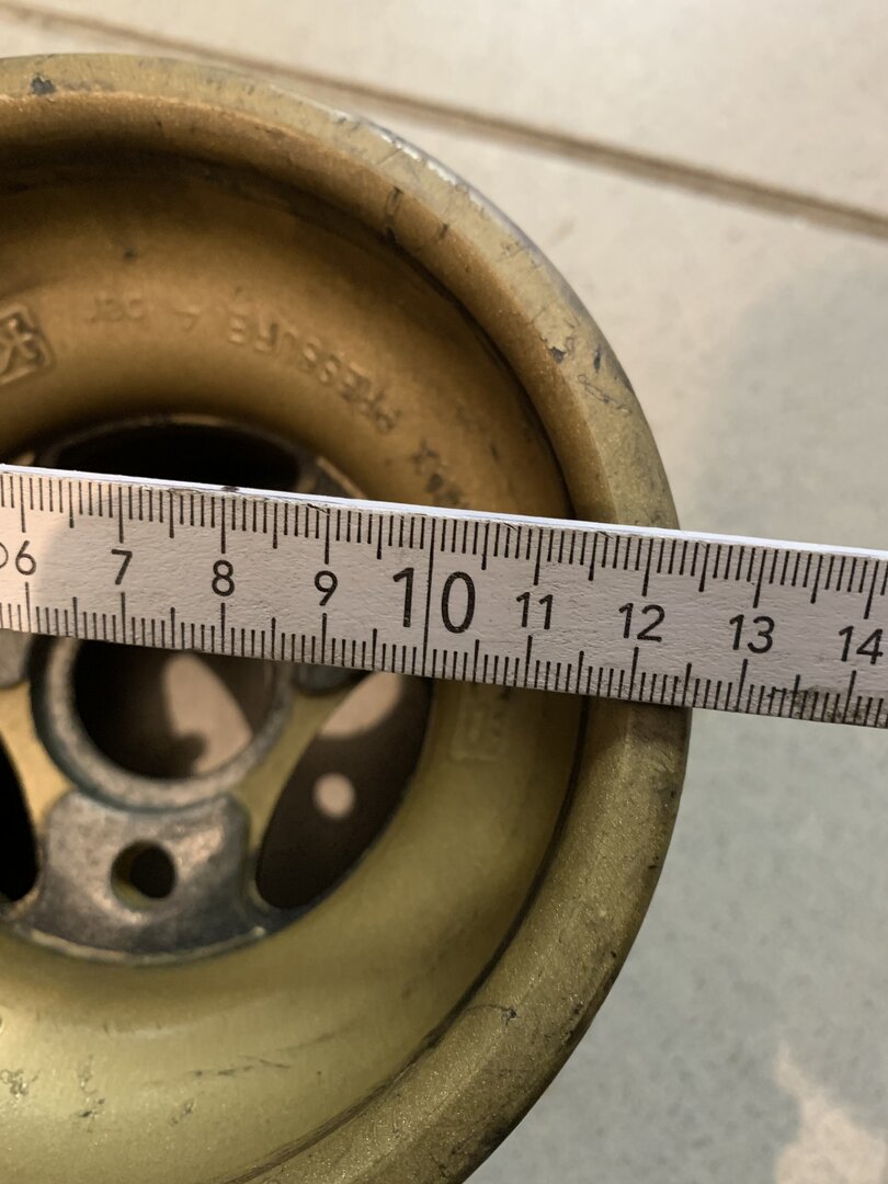

Hi Max,
Hoffe es ist an den Fotos erkennbar.
Habe nur die Rückseite gemessen da ich auch nur diese Seite der Felge zum ab- und demontieren des Reifens verwende. Habe eine RR Felgenschere, da musste ich lediglich den Knubbel von der schwarzen Platte abschrauben damit es passt.
Grüße Patrick
