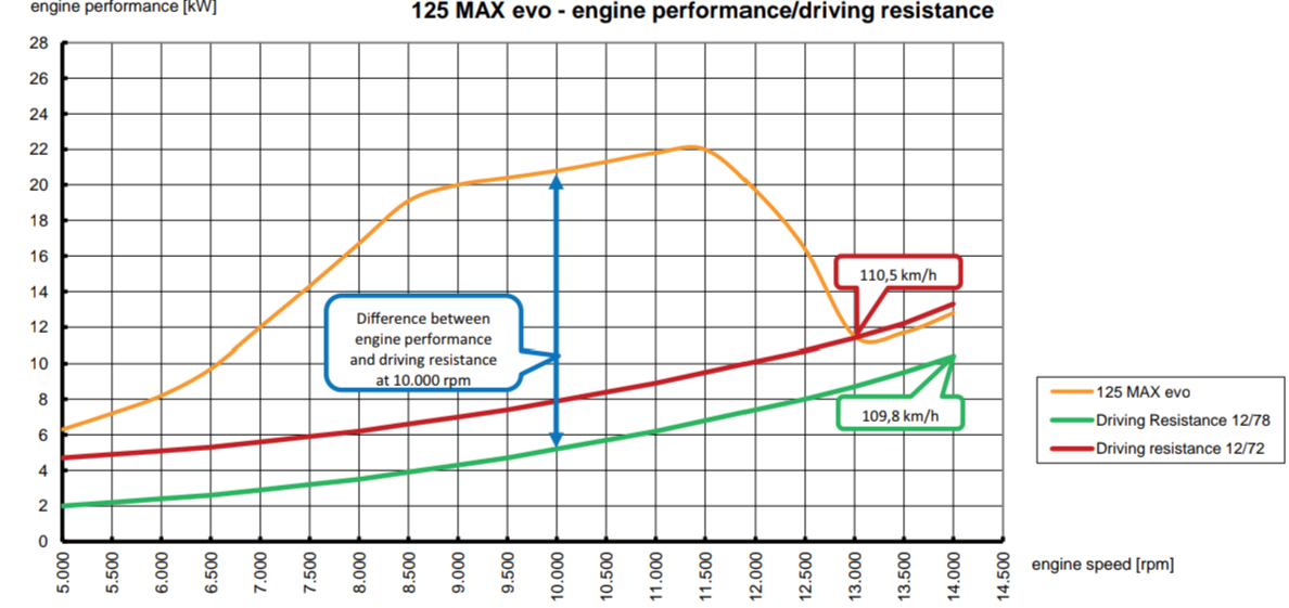

Ja es ist so dass je nach Übersetzung, der Widerstand bei 13.500 sehr hoch ist dass man lieber auf die 1000 Umdrehungen extra verzichtet und dafür lieber eine bessere Beschleunigung hat.

In der Rotax Bedienungsanleitung schreiben sie bei einem engen Kurs wird die Übersetzung die voll ausdreht normalerweise schneller sein, bei einem flüssig zu fahrendem kann aber auch eine lange Übersetzung mit max.13000 Umin die bessere Wahl sein.
