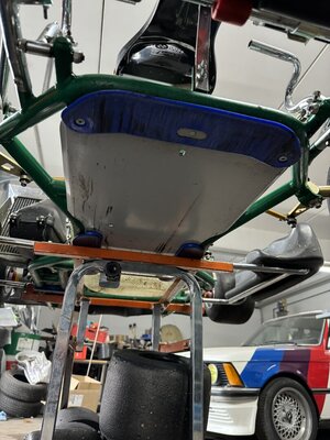

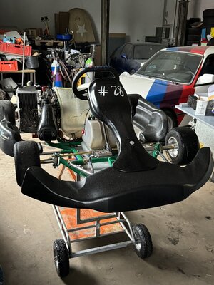

Re: Kaufberatung für totalen Anfänger
Ich nehm den 3er im Hintergrund...
Sieht auf den ersten Blick nach einem Tony aus. Mehr als 1.700 würde ich nicht bezahlen
Das sieht auf jeden Fall nach einem Tony/ OTK Chassis aus - ist die gleiche Bremse verbaut wie ich sie hab.
Ja richtig ist ein Tony
Glaub der 3er ist unverkäuflich

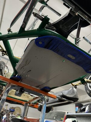

Hab für meins mit Rotax pre Evo in „mittelmäßigen“ Zustand 1300€ bezahlt .. war aber einiges drann zu machen …
Wichtig ist das dir den Rahmen genau anschaust und auf Brüche hin untersucht..in dem Alter
