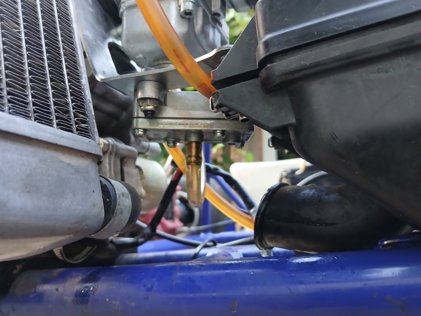

Ich habe jetzt alles gereinigt eine neue dichtung für die benzinpumpe verbaut da der getropft hat ( tropft jetzt immer noch ) neue Zündkerze......aber das problem ist das gleiche.

Wenn die Benzinpumpe noch tropft - so solltest du nicht auf die Strecke fahren.

Mit Tropfender benzinpumpe wollte ich auch ungern auf die Strecke, woran kann das denn noch liegen? Die dichtung ist neu

Sind deine Benzinleitungen einigermaßen neu und Flexible ? Ansonsten könnten sie ausgehärtet sein , der Schlauch legt sich dann nicht mehr so gut um die Anschlüsse der Pumpe . Zum Testen Viellicht den Schlauch Kürzen , damit er nicht so ausgeleiert ist , und dann einen kleinen Kabelbinder rum machen zum Befestigen.
Ansonsten Benzinpumpe nochmal zerlegen , Dichtungen Prüfen. Viellicht auch das Gehäuse Überpürfen auf risse.
Was mir noch einfällt, welche Verschlussschraube hast du an der Schwimmerkammer vom Vergaser ? Die Gerändelte war bei mir auch immer Undicht und hat getropft.Habe dann wieder die SW19 Verschlussschraube genommen , sofort war ruhe. Augenscheinlich sieht es dann aus als Wäre es die Pumpe

Ok die Leitung werde ich heute abend mal alle neu machen.
