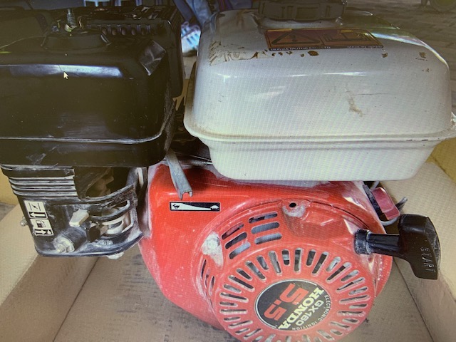

Hallo ich bin Paul, 13 Jahre Alt und versuche mein Kettcar zu motorisieren. Mein Papa hilft mir zwar ab und zu, der hat leider aber nicht so viel Ahnung. Ich möchte es aber trotzdem schaffen, bräuchte hier aber ein bisschen Hilfe.
Ich habe mir einen Honda gx160 Motor gekauft, siehe Bilder im Anhang.

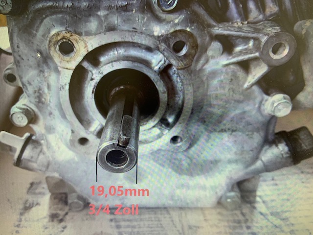

Die Welle hat einen Durchmesser von 19,05mm bzw. 3/4 Zoll (siehe Bild im Anhang).
Ich habe eine Kupplungen im Internet gefunden (https://www.manomano.de/p/reduktionsget ... 1-14290181 ), weiß aber nicht, ob diese passt, weil sie eine Eingangswelle von 20mm hat. Ölbadkupplungen mit 19,05mm habe ich leider nicht gefunden. Vlt. kann mir ja jemand helfen?

- Honda GX160.jpg (130.38 KiB) 3927 mal betrachtet
- Honda GX160 Welle.jpg (92.05 KiB) 3930 mal betrachtet

vielen Dank an "Kart2018" für Deine Antwort.
Ich habe mir jetzt diese Ölbadkupplung/Reduktionsgetriebe für den Honda GX 160 gekauft:
Eberth SM1-OBK-01
http://vi.raptor.ebaydesc.com/ws/eBayIS ... 2000&ver=0
Sie wird in den nächsten Tagen geliefert und hoffe, dass sie dann passt. Ich werde hier berichten...
Was die Ritzel und Übersetzung an geht habe ich ausgerechnet, dass ich am Motor/Ölbadkupplung 10 oder 12 Zähne benötige und hinten so um die 40 Zähne sowie eine passende Kette dazu.
Kann mir jemand sagen, welche Ritzel die passenden für die Ölbadkupplung sind und mir vielleicht passende Ritzel und Kette empfehlen?

Hallo Paul,
ich bin selbst kein Experte, aber für mein Eigenbau-Kart habe ich Ritzel und Hauptzahnrad von Keep Racing verwendet. Wenn ich es richtig sehe, hat deine Kupplungswelle einen Durchmesser von 20 mm. Dafür könnte dieses Ritzel passen: https://www.keep-racing.de/antrieb/kett ... 7401_12634
Ich bin mir nicht sicher, welchen Durchmesser dein Kettenrad hat, aber mir sind keine Hauptzahnräder mit einem Durchmesser unter 30 mm bekannt. Vielleicht ist dieses für dich Empfehlen: https://www.keep-racing.de/antrieb/kett ... 7401_12634
Als Kette würde ich diese empfehlen:https://www.keep-racing.de/oele-fluessi ... 8169_13618
Ich hoffe, das hilft dir weiter!
