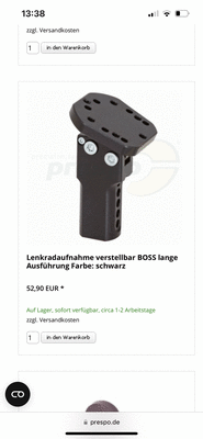

Also habe den Sitz ganz nach hinten geschoben Pedale ganz nach vorne ich sitze ganz ok ich wollte das Lenkrad ca 2 cm erhöhen damit ich mehr Beinfreiheit habe eventuell den schaltknauf etwas erhöhen wenn das geht
Habe mir jetzt eine lenkradaufnahme bestellt die etwas länger als meine sein müsste Kupplungshebel schiebe ich press bei dann passt es , jetzt noch den Schaltknüppel anpassen
Wenn alle Stricke reißen muss ne chassiverlängerung her

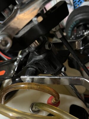

Mach doch mal bitte ein Foto von deinem Lenksäulenhalter.

GiuseppeAMG
Beiträge: 51
Registriert: Sa 21. Okt 2023, 19:26
Wohnort: Wadgassen
Re: Hilfe beim Kauf !!!
Beitrag von GiuseppeAMG »
Beiträge: 1359

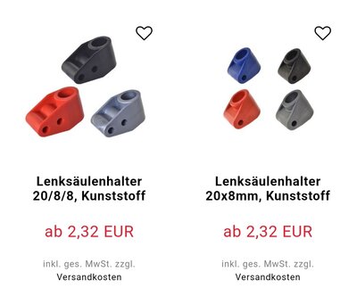

Dann hast du den einfachen Halter.
Mit dem doppelten (in meinem letzten Bild links) kommst du mit dem Lenkrad noch ein ganzes Stück höher.
