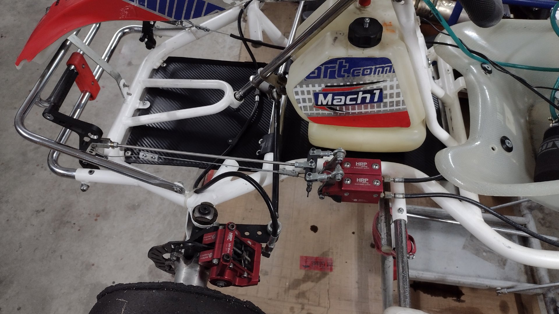

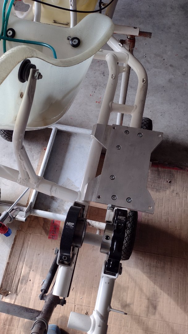

Grade erst eine Motorhalterung gebaut um den Motor weiter Richtung Mitte und ganz nach hinten zu bekommen.
Dafür musste auch eine neue Sitzstrebe gemacht werden um Platz zu schaffen.

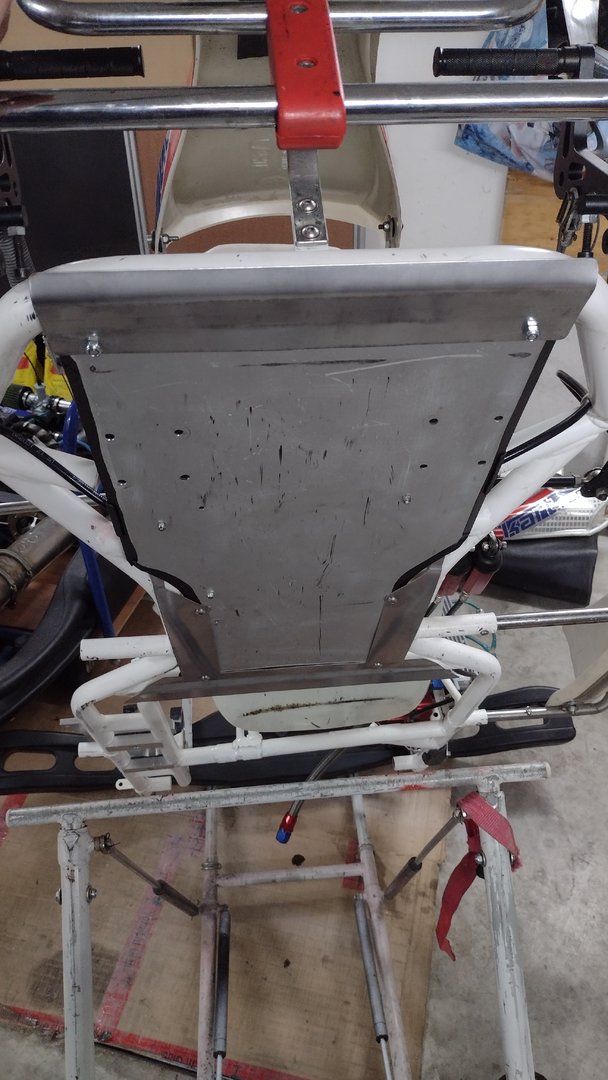

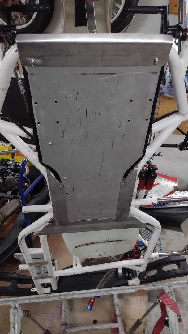

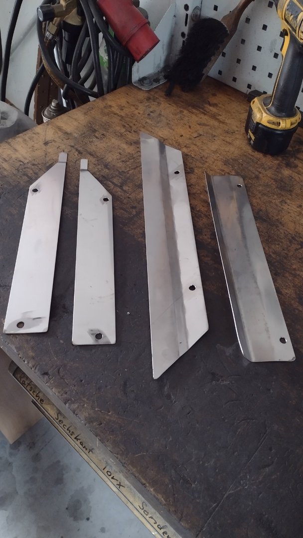

Und damit ich auch lange Freude an dem Kart habe gibt es noch selbstgebaute Rahmenschoner aus Edelstahlblech.

Wie werden die Rahmenschoner befestigt?

Mit den Schrauben des Bodenblechs.
Ich mach mal ein Foto wenn montiert.
Da das Dekor vom Bodenblech aber nicht mehr schön war kommt da erst Carbonfolie drauf die noch unterwegs ist.

So, Carbonfolie kam heute, Blech kurz beklebt und zusammen mit den Schutzblechen eingebaut. Diese sind mit den vorhandenen Schrauben befestigt.

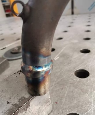

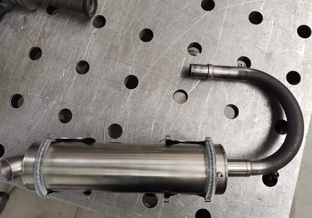

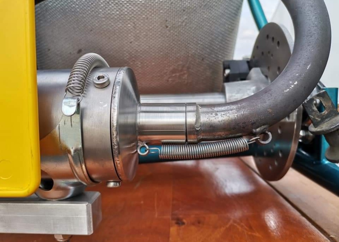

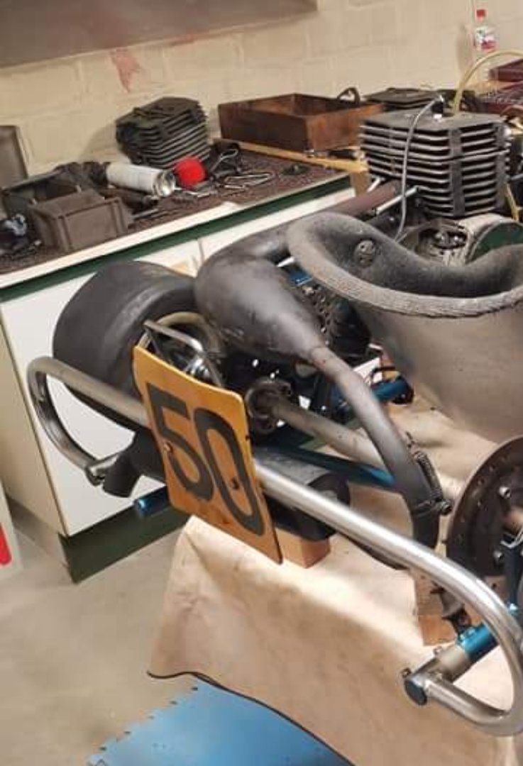

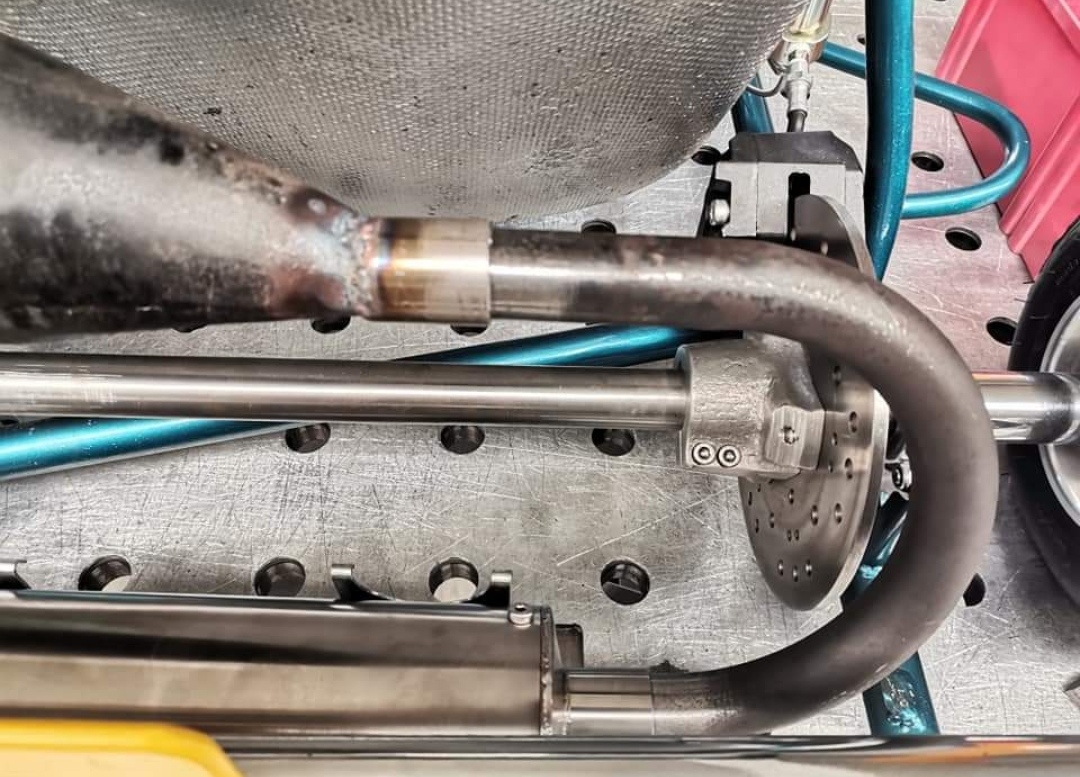

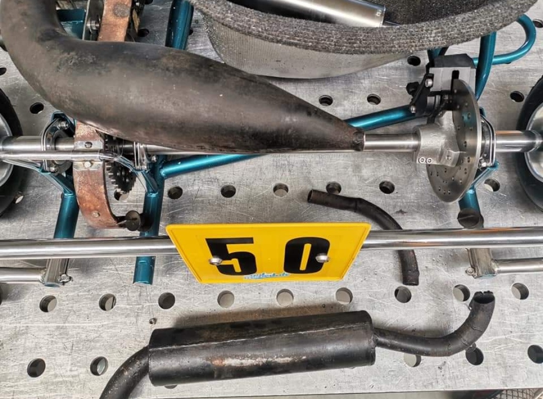

Hier mal noch eine kurze Bilddoku, von meinem Auspuff Umbau am 125er Spezial.

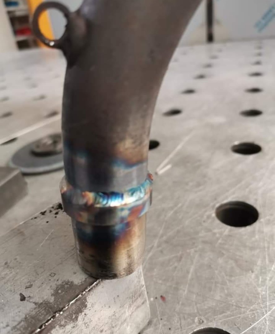

War zwar noch funktionell und bedingt fahrbar, aber von der Bauweise arg zusammen geschustert. Der ursprüngliche ESD war nahezu leer gebrannt und viel zu laut. Da er nicht zu öffnen war, war der Erhalt des ESD nicht unbedingt wichtig. Ein wild zurechtgebogener Auspuff Bogen, mittig geteilt und schief am ESD angeschweißt entsprach so gar nicht meinem optischen Anspruch. Ein Bogen aus TM Bestand fand sich noch in meinem Fundus und wurde entsprechend angepasst. Die Birne (übrigens ebenfalls Eigenbau per Hydroforming) bekam eine Steckmuffe für den Bogen. Am Bogen selber habe ich kleine, passig gedrehte Hülsen angeschweißt, quasi als Anschläge. Paar Federhülsen noch mit ran und fertig war das gute Stück. Natürlich mit meinem neuen, selbst gefertigten Endschalldämpfer.
