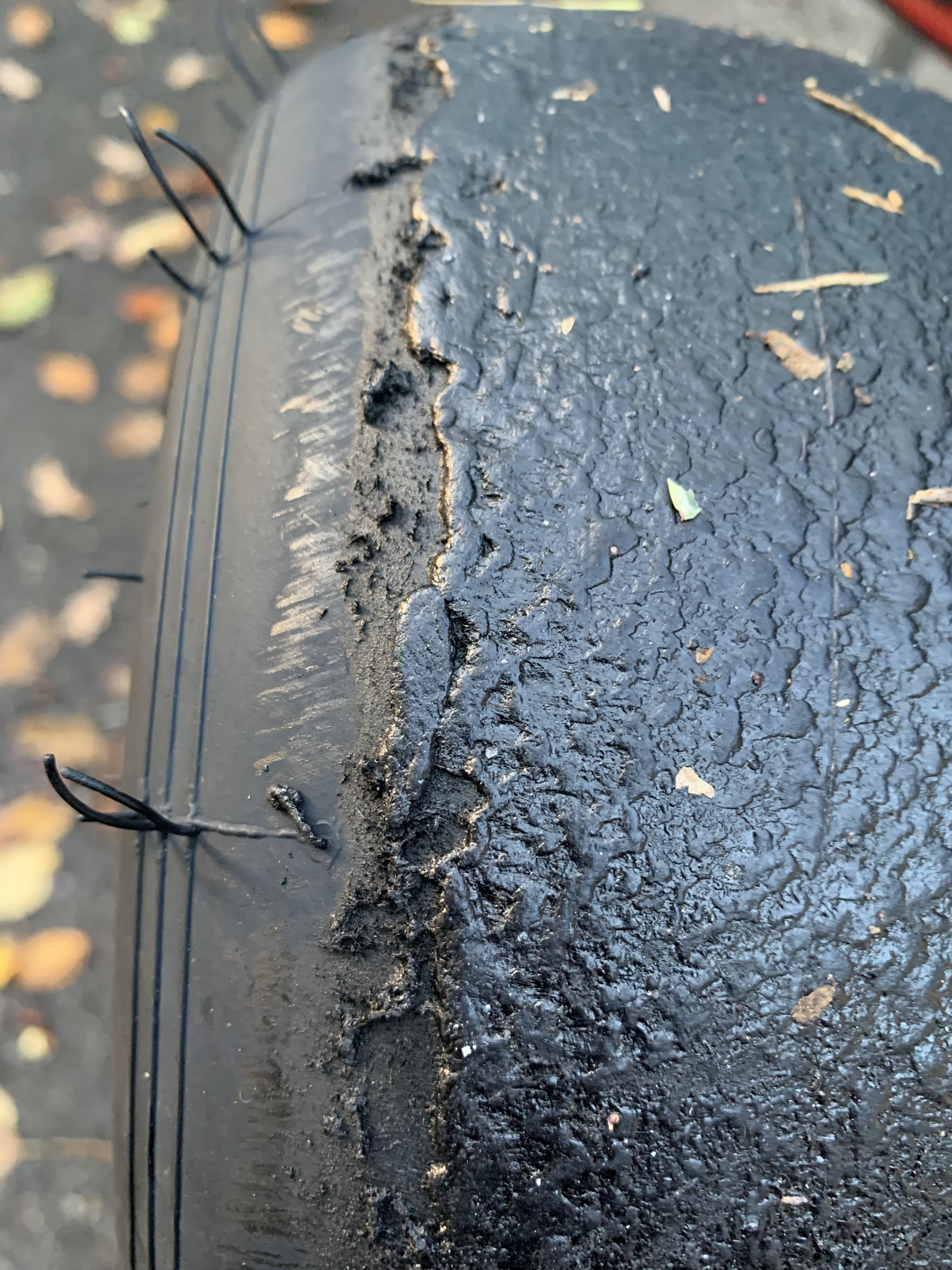

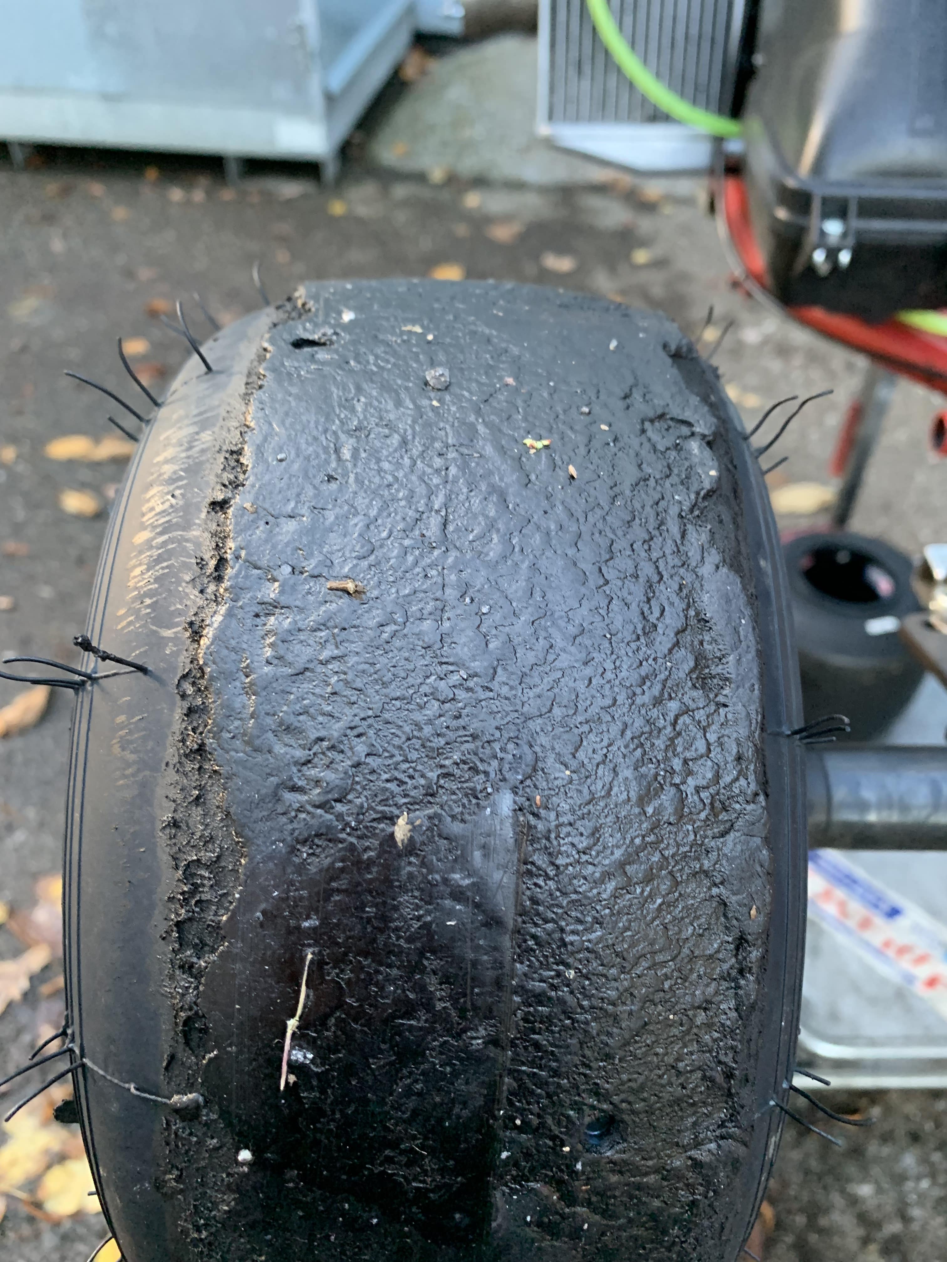

Hallo zusammen
Ich war letztes Wochenende in Franciacorta (I), um zu trainieren.
Als wir einen neuen Satz LeCont SVB's aufzogen, begann der vordere rechte Reifen diese komischen Risse zu bilden. Wir haben es mit mehr/weniger Luft, Caster, Camber, Toe etc. versucht zu ändern aber vergebens.
Weiss evtl. jemand von euch was mit diesem Reifen geschehen ist (Überhitzt oder so)?
Kann es sein, dass ich einfach Pech hatte und dieser Defekt ist?
Danke für eure Antworten

Für mich sieht das so aus als ob du extrem viel Fremdgummi aufgesammelt hast und dieser sich seltsamerweise (durch zu hohe Laufflächentemperatur) extrem gut mit deinem Reifen verbunden hat... hast du probiert das mit einem Spachtel abzukratzen ?

Jop kann das bestätigen. Es ist fremdgummi welches sich auf deinem reifen sammelt und dann je nach Belastung abreißt. Du müsstest mehr pushen damit es nicht haften bleibt. Du hast deinen reifen gut erwärmt aber nutzt nicht das grip niveau sodass das fremdgummi sich ansammelt.

[quote='Deki#91','index.php?page=Thread&postID=318584#post318584']Für mich sieht das so aus als ob du extrem viel Fremdgummi aufgesammelt hast und dieser sich seltsamerweise (durch zu hohe Laufflächentemperatur) extrem gut mit deinem Reifen verbunden hat... hast du probiert das mit einem Spachtel abzukratzen ?[/quote]nein noch nicht, werde es aber versuchen

[quote='Atom1kk','index.php?page=Thread&postID=318585#post318585']Jop kann das bestätigen. Es ist fremdgummi welches sich auf deinem reifen sammelt und dann je nach Belastung abreißt. Du müsstest mehr pushen damit es nicht haften bleibt. Du hast deinen reifen gut erwärmt aber nutzt nicht das grip niveau sodass das fremdgummi sich ansammelt.[/quote]Komischerweise ist es aber nur der vordere rechte Reifen, der so aussieht bzw. den Gummi sammelt.
Soll ich es in Zukunft einfach so lassen oder habt ihr da irgend einen Tipp, wie man das ändern könnte

Wie Atom1kk sagte mehr pushen und falls du eine Auslaufrunde fährst, dann schau dass du nicht zu viel Dreck neben der Ideallinie sammelst.

War es zufällig auch noch eine Strecke mit sehr wenig Linkskurven ?
Falls ja: man sammelt in kurven automatisch ein bisschen auf dem inneren Vorderreifen. Wenn es wenig Linkskurven gibt, hast du nur wenig Zeit das wieder runter zu fahren. Wobei normalerweise eine Kurve dafür reicht...

Falls ja: man sammelt in kurven automatisch ein bisschen auf dem inneren Vorderreifen. Wenn es wenig Linkskurven gibt, hast du nur wenig Zeit das wieder runter zu fahren. Wobei normalerweise eine Kurve dafür reicht...[/quote]Ja es hat fast keine links Kurve und wenn, dann nur eine ganz langsame
