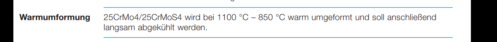

Vorsichtig biegen ist sicher besser als draufhämmern, da federt die Stütze und die Kraft wirkt an der steifsten Stelle...
Mit Heissluftfön schätze ich das man vielleicht 200°C in die Rohre bekommt, das schont den Lack.
Kaltumformung ist möglich, warm wäre besser aber die Temperaturen bekommt man eher nicht hin
