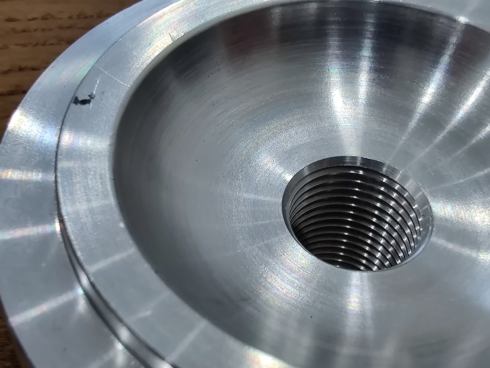

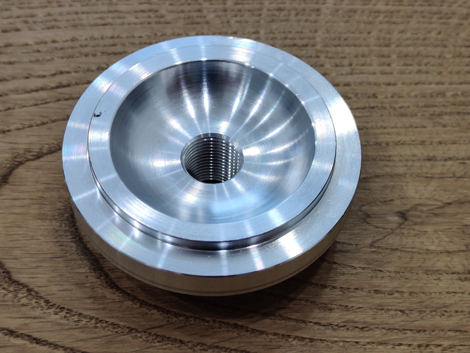

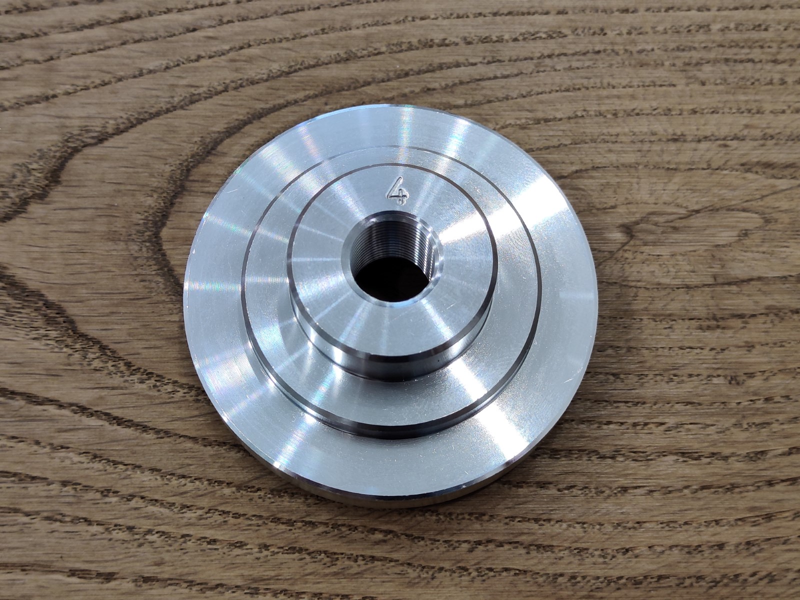

ich brauche eure Hilfe.
Ich habe einen TM B1 Brennraumeinsatz bestellt und bin mir unsicher ob die gelieferte Ware korrekt ist.
Auf dem Brennraum ist nur die Nummer 4 eingeschlagen. Erwartet habe ich, dass dort B1 und das TM Logo zu sehen ist. So habe ich zumindest ein Foto im Internet gefunden.
Kann jemand anhand den angehängten Bildern sagen, ob es der gewünschte B1 Brennraum ist? Habe leider noch keinen live gesehen.
Ist bereits die zweite Lieferung von dem Shop. Habe zuerst einen 1er Brennraum für 7° Kolben bekommen. Bin deshalb jetzt extra vorsichtig.
Vielen Dank für eure Hilfe

...ich sage mal vorsichtig der ist nicht original...

Danke xray für deine Einschätzung.

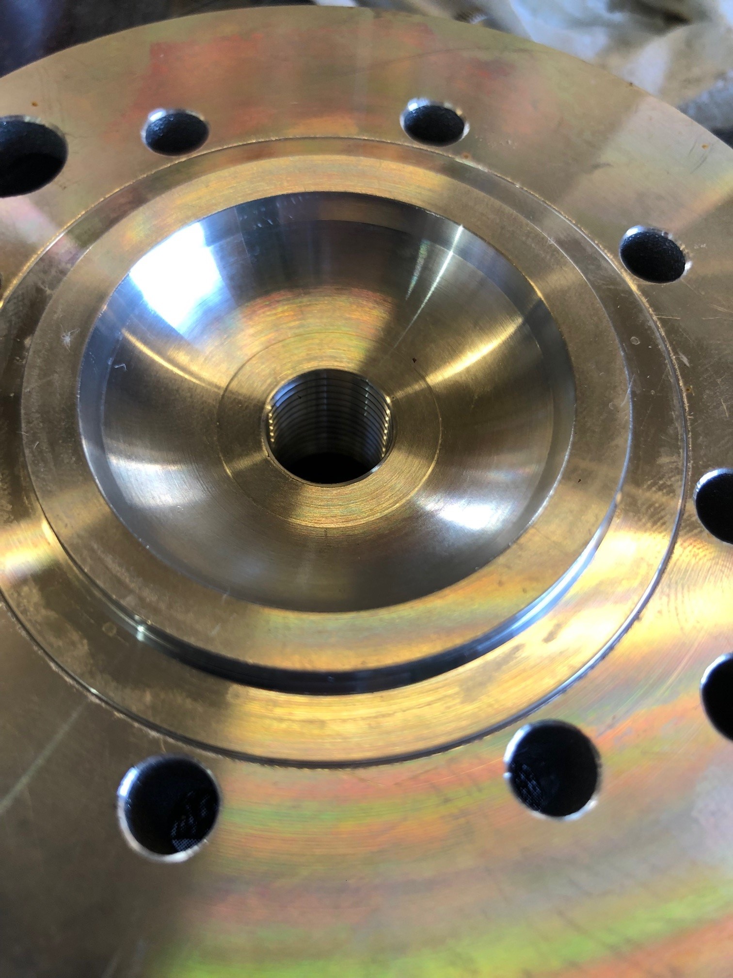

Original Tm B1
Original Tm B1

Danke Andreas für das Bild.
Man sieht deutliche Unterschiede bei der Form des Brennraums.
Ich warte aktuell auf die Antwort vom Shop, was für einen Brennraum sie mir gesendet haben.

Ja da muss man etwas aufpassen bei Mondo sonst hat man ungewollt selbst einen Nachbau im Warenkorb gelegt.
ist ein 4Grad Brennraum den ich übrigens auch fahre, allerdings etwas nachgearbeitet.
