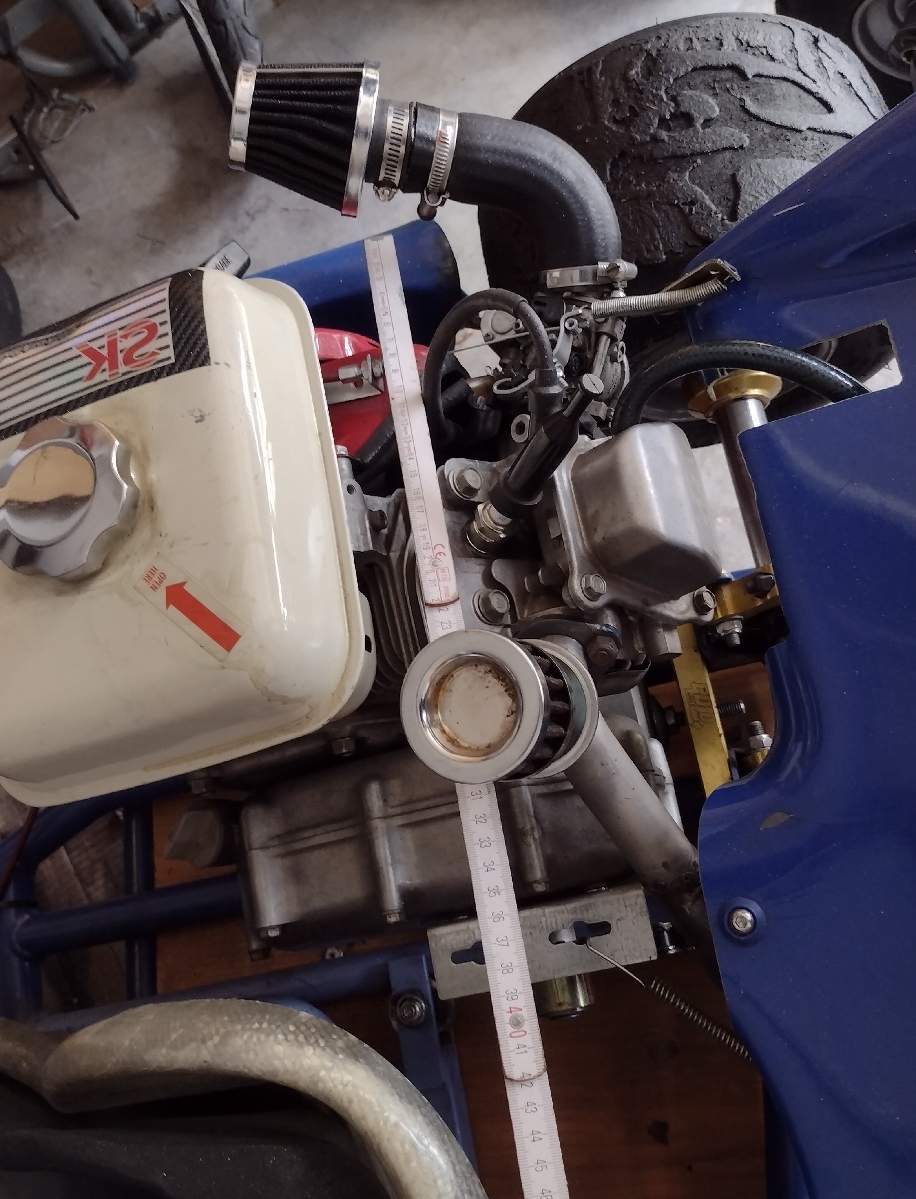

[quote='DomSpeed','index.php?page=Thread&postID=317549#post317549']Kam jetzt mal dazu auszumessen.[/quote]
Eng, aber könnte gehen.
Ich mess später mal an unserem GX200 und World Formula wie breit die gesamt bauen.

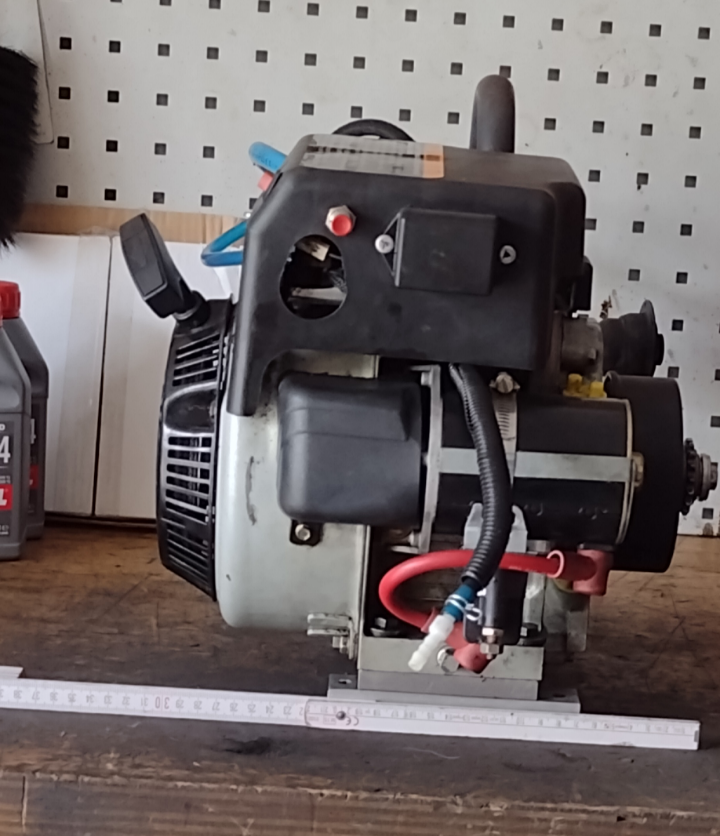

World Formula baut mit Trockenkupplung 32cm breit.
Honda GX200 mit Ölbadkupplung gesamt 40cm, wobei das Ritzel da hinterm Sitz wäre und 34cm reichen würden.
