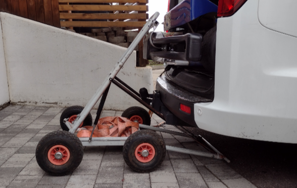

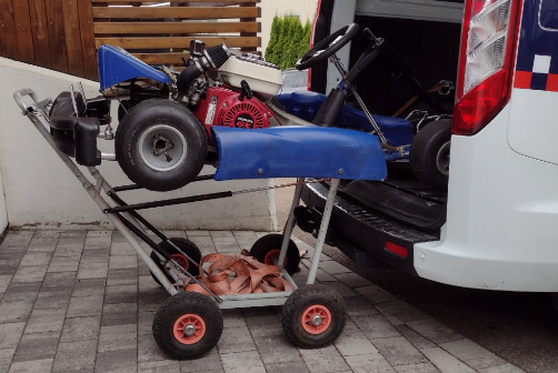

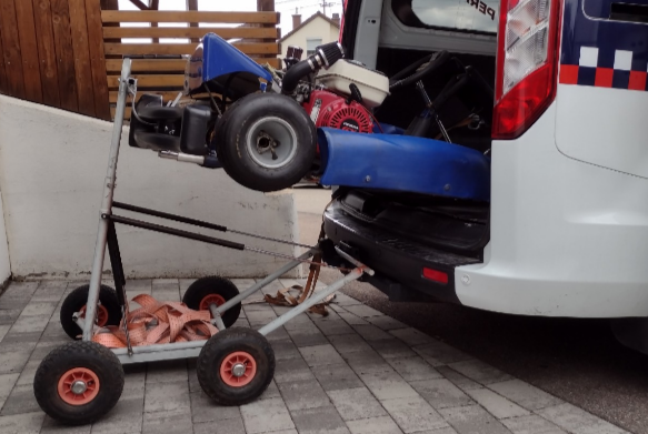

So, da Junior heute fahren will hab ich es gleich noch visualisiert
Muss auch auf den Konflikt zwischen vorderer Stütze und Anhängerkupplung achten, bewusst im zweiten Bild dargestellt
- Screenshot_20220527-114933-579.png (306.3 KiB) 735 mal betrachtet
- Screenshot_20220527-115016-726.png (318.42 KiB) 742 mal betrachtet
- Screenshot_20220527-115021~2.png (266.93 KiB) 740 mal betrachtet

Kartwagen Easy Lifter
Nutze einen Stone Kartwagen zum Kippen.
Diesem habe ich eine extra Arretierung gemacht das das Kart nach vorne gekippt werden kann.
So gekippt hebe ich den vorderen Teil hoch und ziehe das Kart mit dem
Wagen in den Bus und stelle den Frontspoiler auf einen kleinen Möbelroller.
Am Heck hochgehoben Wagen weg und rein in den Bus.
Ausladen geht umgekehrt genau so
Halterung am Kartwagen umbauen war nur ein extra Loch zu bohren
Möbelroller gibts auch für kleines Geld
Vielleicht nicht ganz ideal aber für kleines Geld autag
