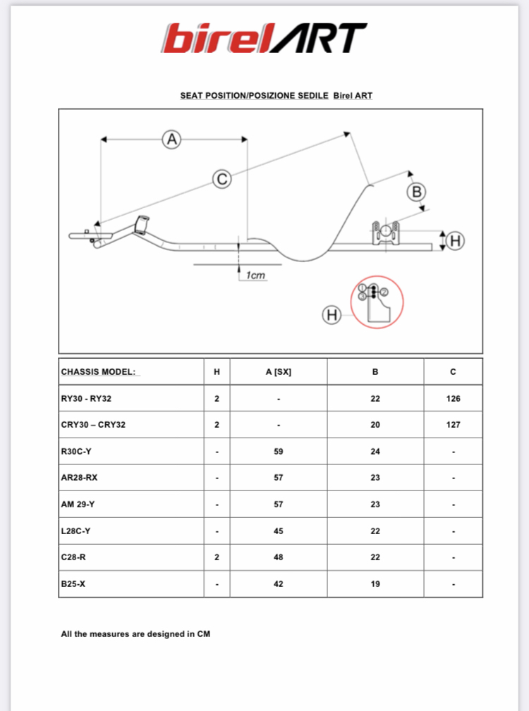

ich habe eine Frage zum Sitzeinbau nach technischer Doku im RY30.
1. Der Sitz soll unten 1cm unter dem Rahmen durchstecken? Kenne sonst nur plan, um ihn nicht kaputt zu fahren?
2. Ist das B oder C Maß vorrangig?
Warum frage ich das:
mMn muss ein Tillett Sitz mit Abflachung unten auch damit horizontal fluchtend eingebaut werden? Wenn ich das tue, egalisiert sich aber doch eines der beiden Maße, weil ja nicht der Winkel und Länge des Rückenteils und Oberkante berücksichtigt wird? Oder rücken immer bei steilen Sitzen der Ar*** nach vorne? Das wäre ja kontraproduktiv für die Beine langer Fahrer.
Danke vorab!

Auf das Maß B würde ich immer nicht achten. dieses ist je nach sitz nicht einzuhalten. daher ignorieren. ich würde den sitz ebenfalls plan bis leicht unter den rahmen setzen. vllt 0,5 cm. des weiteren würde ich den sitz leicht versetzt nach links einbauen. das haben die hier irgendwie nicht berücksichtigt

Danke schonmal, aber das C Maß ist auch ja auch vom Sitz Typ abhängig? Außer ich rücke einen steilen Sitz weit nach vorne? Irgendwie macht für mich als Laie nur Maß A sinn, was für die Schalter nicht gepflegt ist.
Btw: ändert sich was für kürzere/schwerere Fahrer? 175 bei 90kg

Maß A ist hier wohl mittig am Sitz gemessen zu verstehen, da dieser ja schief eingebaut wird gibt es eigentlich drei Abstände A links/mittig/rechts
Demletzt gab es erst das Thema, schau mal hier
https://www.kartfahrer-forum.de/board/i ... highlight=
Ich finde man sollte möglichst bequem sitzen.
Der Körperschwerpunkt eines Menschen liegt in Hüfthöhe.
Der Winkel der Sitzschale ändert vermutlich nicht dramatisch etwas an der Gewichtsverteilung, sich wohlfühlen auf dem Kart ist auch ein Faktor ;)
