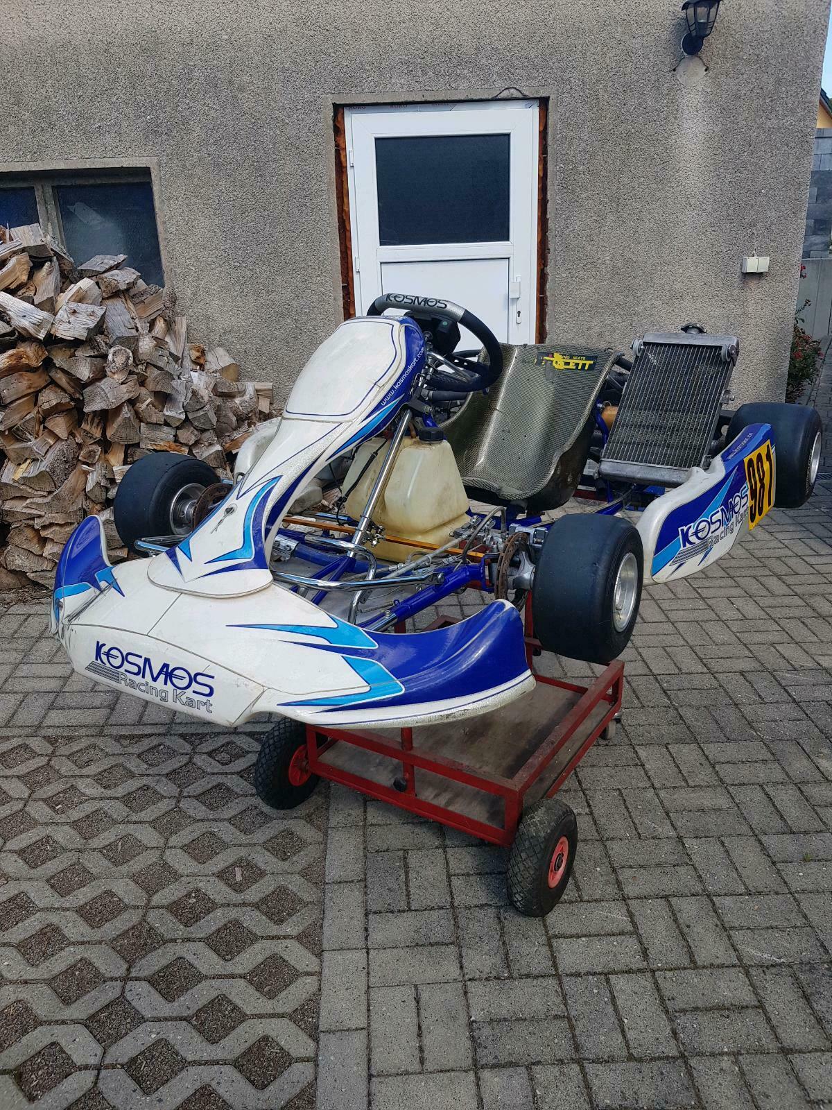

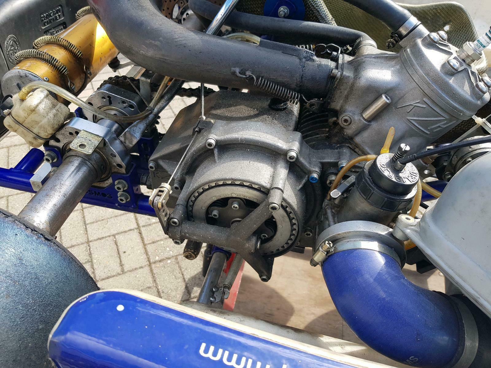

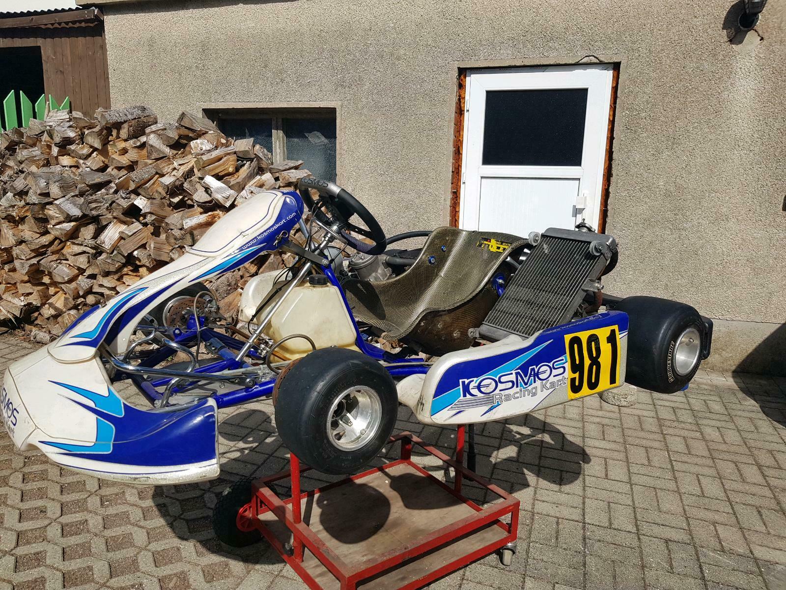

Falls es euch interessiert, ich habe mal ein paar Bilder vom Kart angehängt. Klar ist jetzt Kosmos nicht recht bekannt und wohl auch nicht die Quali wie CRG, hat wohl aber trotzem seine Daseinsberechtigung, oder? Ich denke für das Geld geht´s schon...

Chassis sieht ja noch brauchar aus.

Wenn das Chassis von unten auch noch ordentlich aussieht, dann macht es von den Bildern her erstmal einen soliden Eindruck und sollte für dein Vorhaben gut geeignet sein.
