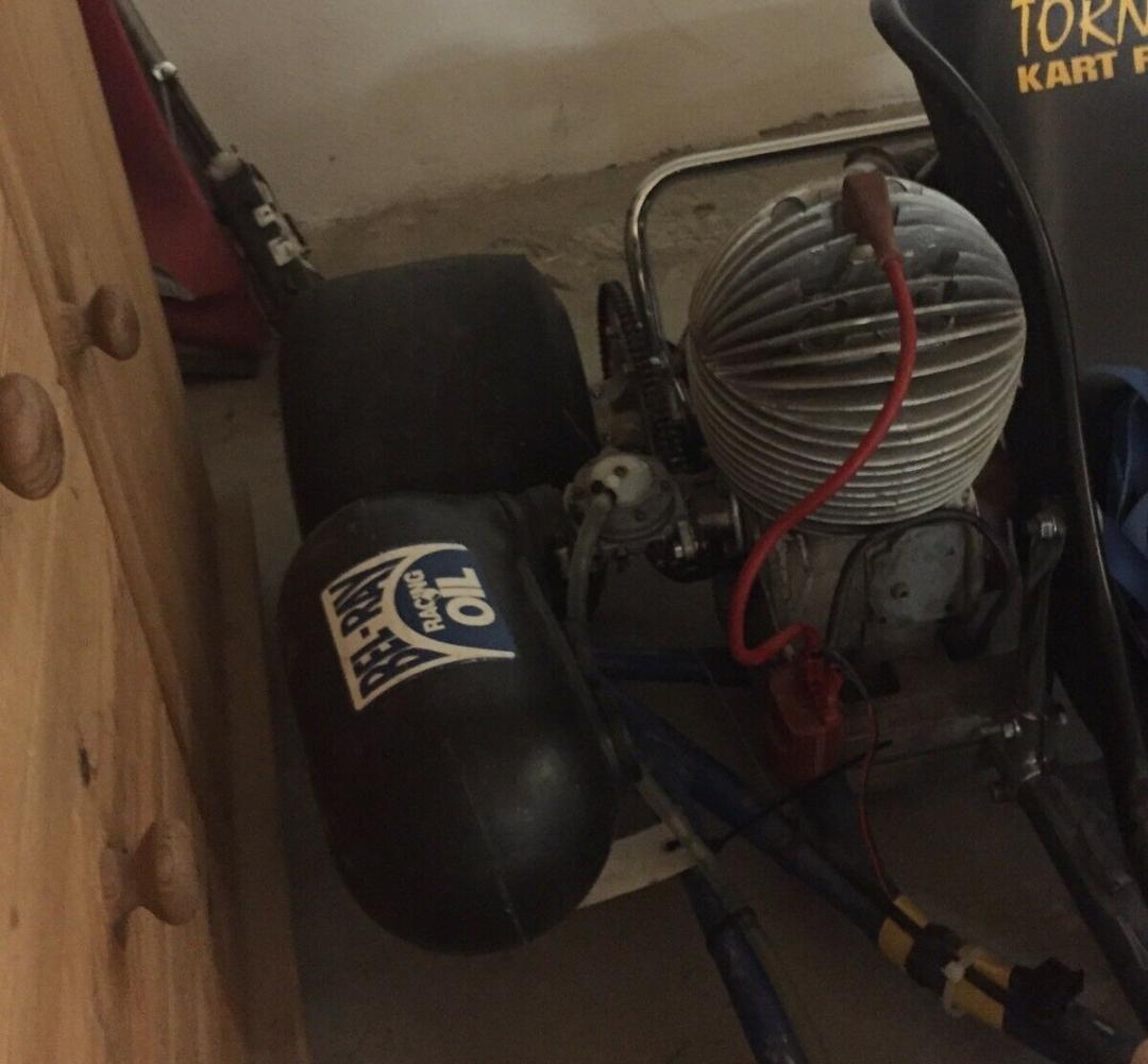

Hallo ich habe mir letztens einen 100ccm kart motor gekauft ich würde gerne wissen was das für ein Motor ist was er ungefähr an leistung hat und was die revisions zeiten sind.
Ich hoffe ihr könnt anhand des bildes üngefähr erkennen was das für ein Motor ist.

Sieht aus wie ein IAME Drehschieber

Hallo, oh,oh, da scheint mir aber ordentlich gefrickelt zu sein.

Es gibt hier bestimmt noch einige 100er Spezialisten aus den 90ern, die dir Daten zu dem Motor geben können. So grob wird er wohl 30 PS haben und kurze Revisionsintervalle. Allerdings wirst du mit dem Kart so auf keiner Bahn fahren dürfen. Es fehlt der Kettenschutz (Extrem wichtig für deine und auch die Sicherheit deiner Mitfahrer) sowie ein moderner Heckauffahrschutz. Höchstwahrscheinlich brauchst du auch einen Zusatzschalldämpfer, um in den Geräuschgrenzen zu bleiben.

Guten Morgen
also das ist ein Parilla TT23 Serie 1
Bitte den Zylinder Kopf um drehen, den diese ist falsch verbaut worden.
