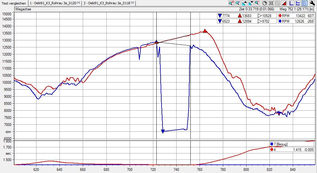

Zum Schluss noch die Daten vom Test am Samstag, blaue Line 126er HD (laut Rotax Jetting App die richtige für diesen Tag) und die rote Linie die 130er HD, bin bei beiden Tests auf Vollgas geblieben.

Ich bin gespannt, was Rotax antwortet. Technisch ist das alles keine große Sache mehr. Du hast eine programmierte Gleichförmigkeit der Beschleunigung. Wenn diese zu stark vom Ist-Zustand abweicht, wird der Fehlzündungs-Fehlercode gesetzt.
Wieder KFZ: P030x (x steht für den jeweiligen Zylinder).
Die Ursache dabei ist egal (Kompressionsverlust, Einspritzventil, Zündkerze, Zündspule...). Über die Stellung Kurbelwellensensor zu Nockenwellensensor wird der entsprechende Zylinder ermittelt.
Die beiden Kurven zeigen das ja recht deutlich. Hätte nicht gedacht, dass die Düse einen dermaßen großen Einfluss hat.
