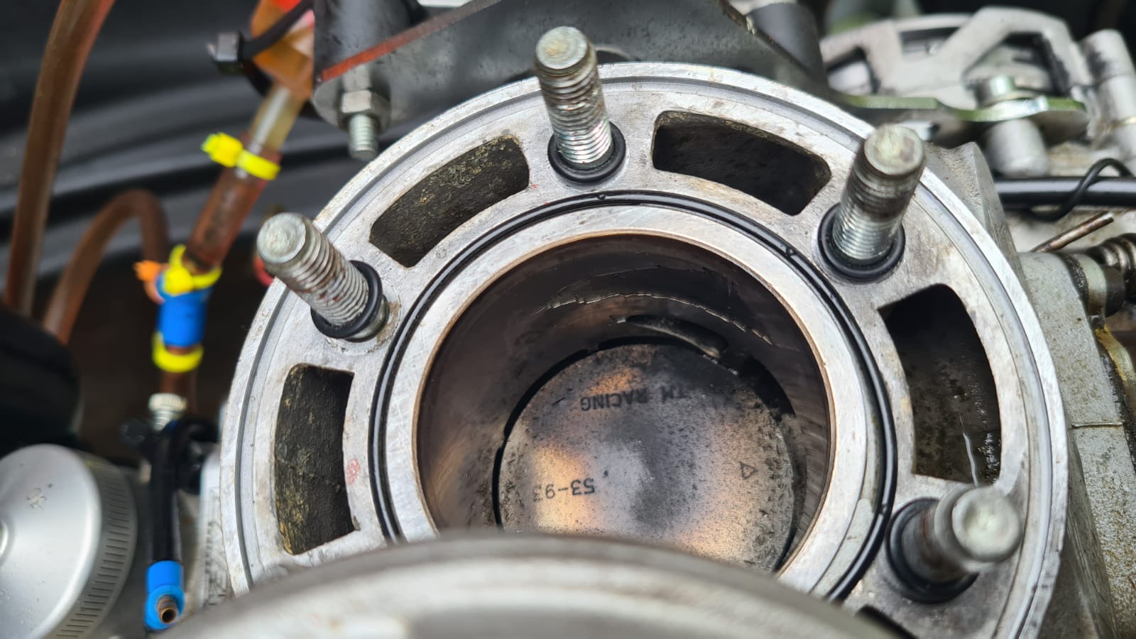

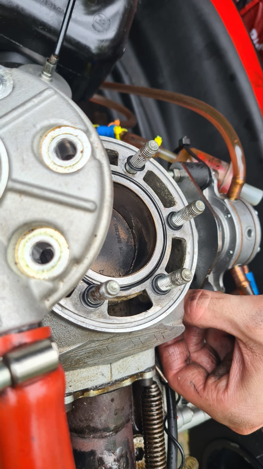

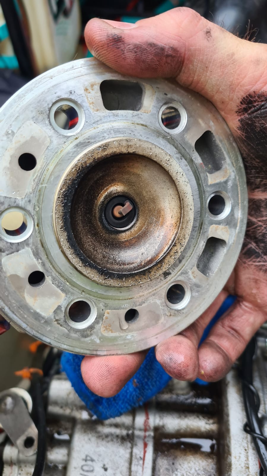

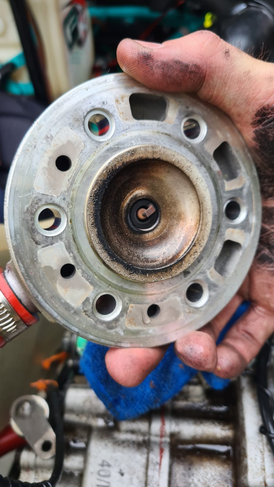

wir haben gestern den Motor eines Freundes aufgemacht und ein sehr unschönes Bild gesehen.
ISo wie es aussieht ist relativ großflächig die Nikasilbeschichtung abgeplatzt.
IDie Beschichtung ist nicht mehr die originale hatte vor dem Schaden aber ca. 10 Stunden gehalten.
Von der Bedüsung her war der Motor unauffällig, soweit ich das beurteilen kann. Ich kann nur leider nicht die Bedüsung nennen. Die haben wir uns leide nicht aufgeschrieben.
Die Kerze sah ganz ok aus.
Vielleicht könnt ihr auf einen bestimmten Fehler hinweisen, damit man noch etwas lernen kann.

Hatte das mit dem abgeplatzten Nikasil bei 2 meiner Modena auch schonmal. Da hatte die neue Beschichtung nur ca. 2h gehalten. Ich würde nen neuen oder gebrauchten orginal Zylinder montieren, ich halte seitdem nix mehr vom Beschichten.

Ich schicke meine bzw Kundenmotoren zu Powerseal in den Niederlanden. In den letzten 10 Jahren nie Probleme gehabt .

Einmal ist immer das erste Mal.

Naja, wenn es durch Materialversagen abgeplatzt ist, können wir nicht viel draus lernen. Außer vielleicht zu einem anderen Beschichter gehen. Ich glaube wir haben den Zylinder extra nach England gesendet für die Beschichtung.
Naja danke für eure Hilfe !
