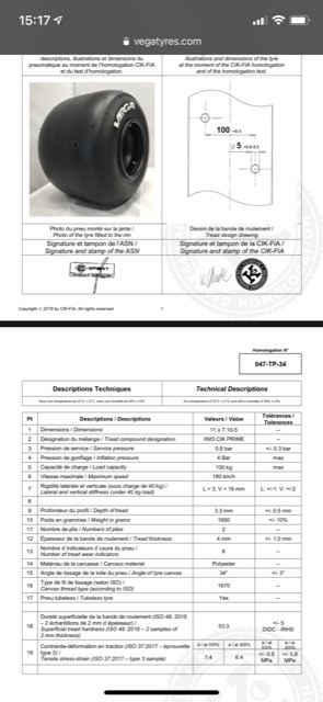

Wenn man nun den BDB und den XM3 vergleicht, die ja ca. eine ähnliche Performance haben sollen, unterscheiden sich die IRHD-Härten gewaltig.
Beim Hinterreifen hat der BDB 37-IRHD und der XM3 53-IRHD - hätte ich so nicht erwartet.

Deki, mir erscheint der Wert vom XM3 für einen weichen Rennreifen allgemein relativ, fast schon unplausibel hoch, weil ja der Shore-Wert noch höher ist.

Vega weiß hat 59 shore?
Spannend..

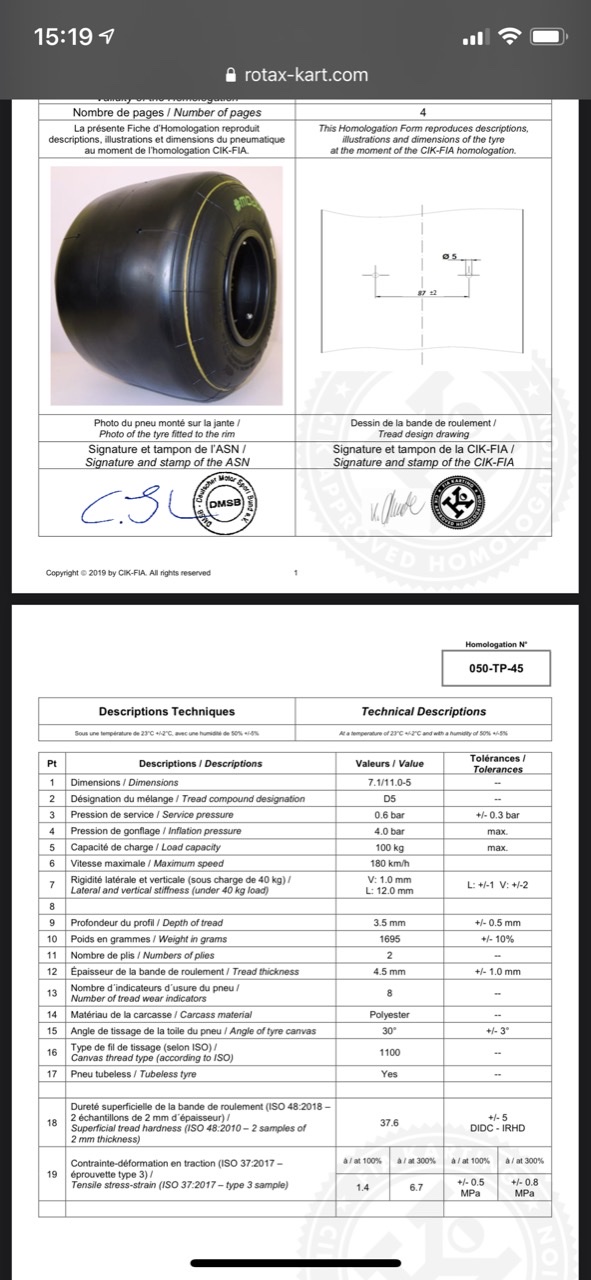

Laut Datenblatt vom aktuellen d5 komme ich auf ca 42 shore - das entspricht dem schnellsten beba.. wäre also ein guter Vergleich und auch gute Option.
Allerdings kein Wunder das sich der abfährt wie Butter, mein Gefühl hat sich wohl bestätigt das er weicher geworden ist ..
Leider finde ich kein Datenblatt vom 2019er, mit dem roten Ring.. der müsste deutlich härter gewesen sein..
