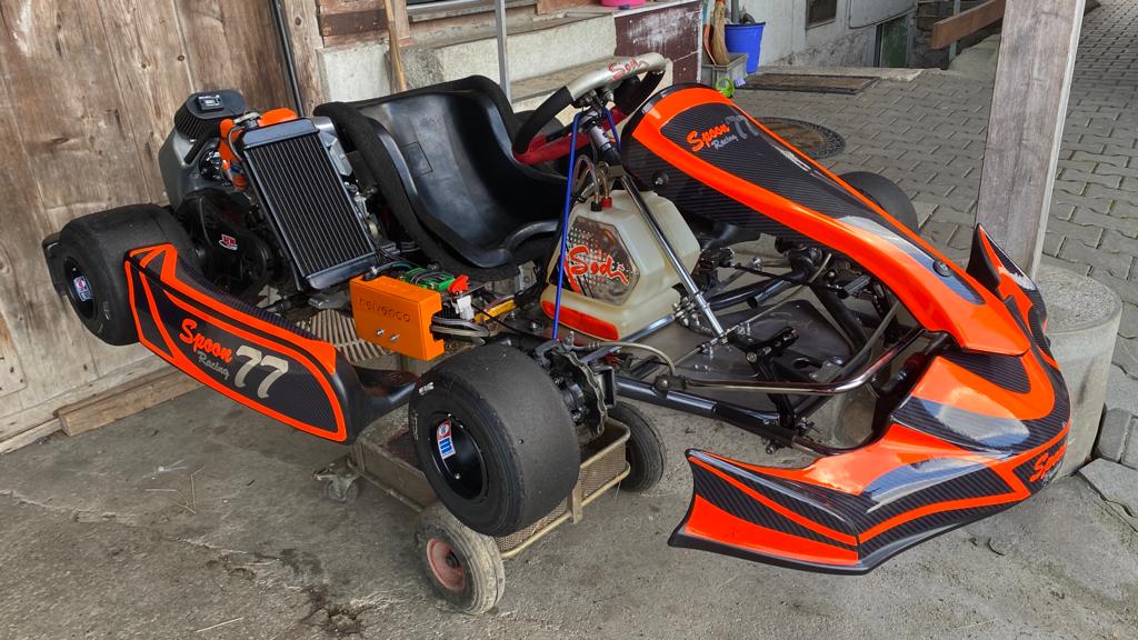

Wie angekündigt hab ich bzw. mein geschätzter Mechaniker dem Swissauto 250 Evo 2 mit 30er Vergaser ein Update verpasst. Das Kart ist diese Woche fertig geworden und sieht schon Mal richtig toll aus! Es wurden folgende Anpassungen gemacht:
- Wechsel vom Vergaser auf die neue Einspritzung/Pumpe inkl. neuem Batteriekasten und Schutzschale für die Benzinpumpe. Freundlicherweise bereits in KTM-Orange gemacht!
- Anbau Zusatzmotorenöltank und Steigerung des Ölvolumens auf ca. 1l - analog der Endurencemotoren oder Mietkartmotoren (Sodi RX250)
- Aufbau des Motors auf ein Alumotorenträger (Platte)
- Umprogrammierung der Motorenelektronik auf neu 13‘000 U/min (vorher 12‘000)
Leider kann ich erst Mitte April auf die Piste und die neue Konfiguration testen. Da jetzt auch eine kürzere Übersetzung gefahren werden kann bleibt der Topspeed in Lyss bei 115 km/h bevor er in den Drehzahlbegrenzer geht aber mit mehr Spritzigkeit aus der Kurve. Da muss aber noch bisschen mit der Übersetzung gespielt werden um die ideale Abstimmung zu finden. Aber ein paar 2-T‘s wird es ärgern.
Der letztjährig gefahrene Prototyp hat jetzt noch eine Änderung zusätzlich. Meiner fährt noch mit 75er Kolben, der Prototyp wurde auf 77er geöffnet und soweit ich weiss, werde Neumotoren jetzt immer mit 77er gemacht da sie für die Aero-Variante mehr Drehmoment in unteren Drehzahlen erzeugen. Ich werde sicher dieses Jahr die Gelegenheit haben die beiden Karts direkt zu vergleichen. Bin ja Mal gespannt ob man einen Unterschied fühlt.
Also, wenn es da draussen, ausser den Jungs von 4T Gentleman Drivers, noch wer mit 4T-Herzblut gibt… ideal in der Schweiz, dann gerne über PN melden. Du bist nicht alleine!!
