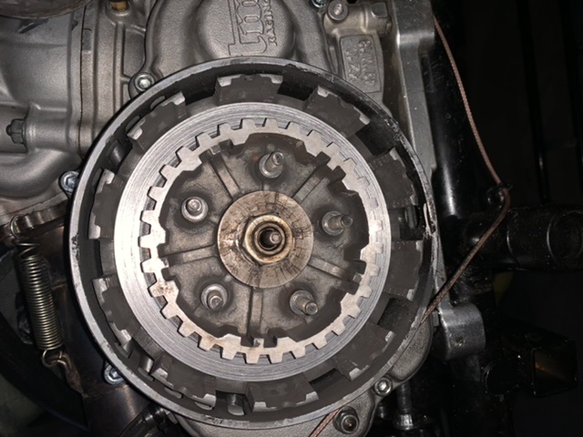

[attach=25365][/attach]Hi,
Danke für die Antwort.

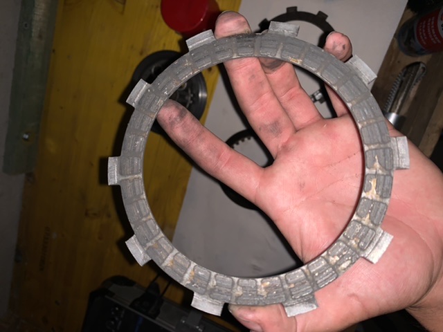

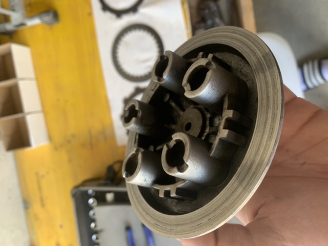

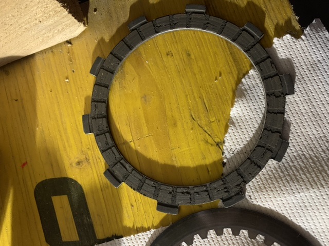

Habe es ebend auseinander gebaut, habe festgestellt das die erste und die letzte Scheibe relativ mitgenommen aussieht. Hatte noch nie neue Scheiben vor mir liegen, daher kann ich schlecht beurteilen ob jetzt alles neu muss oder was genau ersetzt werden muss.
Bild 1 ist die erste Scheibe, sieht nur von einer Seite so schlimm aus
Bild 3 ist die zweite, die dritte sowie vierte und fünfte sehen fast gleich aus vom Verschleiß.
Bild 2 ist die letzte Scheibe, sieht wieder nur von einer Seite so aus.
Müsste ich die Kupplung noch weiter auseinander bauen oder könnte man jetzt schon sagen das die Scheiben durch sind?
Wenn ja, müsste ich das ganze set neu kaufen, also die zwei Sinter Scheiben, alle stahl Platte und die normalen kupplungsplatten?

Der Zustand der Scheiben ist nicht der Grund warum die Kupplung schleift .
Das muss einen anderen Grund haben und den solltest du zuerst finden bevor du anfängst Teile der Kupplung zu ersetzen .
Ich glaube die jeweils letzten Scheiben sind andere als die in der Mitte wenn ich das richtig in Erinnerung habe , informiere dich da bevor du welche kaufst . Da hat der Belag eine andere Farbe zum unterscheiden , der Tom weiß das vielleicht schreibt er ja was .
Ich vermute auch den Zug als Ursache , Öl scheint ja keins auszulaufen da ja alles trocken aussieht dann kônnte es noch sein das die Federn nachgelassen haben und zu schwach sind . Vorausgesetzt es sind auch alle Scheiben drin und das Paket richtig zusammengebaut ist . Federn hab ich allerdings noch nie als Problem gehabt und ich hab schon Beläge gefahren die mindestens so schlimm ausgesehen haben ohne das die Kupplung geschliffen hat .

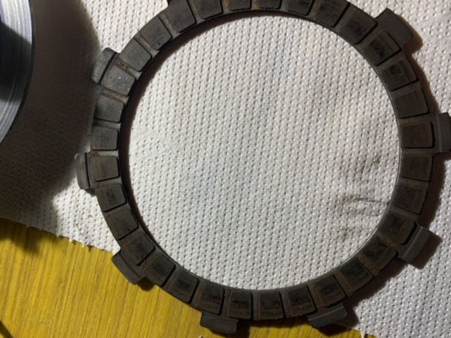

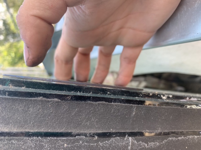

Kontrolliere noch die Auflageflächen am Kupplungsdeckel und am Kupplungsträger.
Da dir die Kupplung wohlmöglich etwas zu heiss geworden ist würde ich die metallischen Kupplungsscheiben (1,5mm) auf einen Glastisch legen und kontrollieren ob die noch gerade sind.
Du kannst probeweise unter die Muttern auch Beilagscheiben unterlegen und schauen ob das eine Auswirkung hat.
Und die Muttern nicht zu fest anknallen, sind Alu Muttern !!!

Und die Muttern nicht zu fest anknallen, sind Alu Muttern !!![/quote] Auflagefläche am Deckel sowie Träger sehen in Ordnung aus, haben minimale riefen, denke ist aber normal?
Die kupplungsscheiben sind alle etwas krumm, ca 0.7mm Luftspalt zwischen Glastisch und Scheibe wenn ich sie auf einer Seite runterdrücke.

Ich empfinde 0,7mm als recht viel ... ich kann mich nicht erinnern wie flexibel die Scheiben sind aber das könnte der Fehler sein, dass die Federkraft zu gering ist um entgegen die verbogenen Scheiben das Kupplungs-Set zu halten.

Sollte ich mir auch direkt neue Kupplungsscheiben kaufen? Oder sollte ich es erstmal mit den neuen Metall Scheiben versuchen? Wenn diese dann immernoch rutscht werde ich direkt anhalten und mir dann an der kartbahn neue Kupplungsscheibeb kaufen?
Habe beim fahren ein leichtes klingeln gehört. Könnte es wegen der Kupplung gewesen sein?

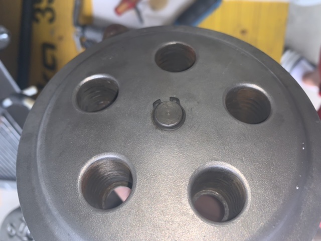

Ich hatte einmal ein Problem mit einem gebrochenen Achskeil beim Zahnkranz.
Der Zahnkranz hat sich dann auf der Achse gedreht, was ich fälschlicherweise auch als "Rutschen der Kupplung" interpretiert habe.
Das könntest du auch einmal noch prüfen.
Weiter könntest du auch einmal prüfen, ob die Verzahnung am Kupplungskorb/Eingagswelle noch ok ist..
