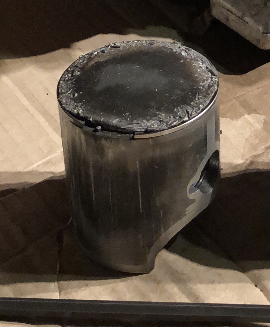

Ich hoffe mir kann jemand weiter helfen, den es ist mir mein Kolbenring gebrochen
Motor ist ein Tm Kf2
Was könnte der Grund dafür sein?
Vielen dank schon mal

Wie alt war der kolben. Kann Alter sein . Materialfehler etc

Der Kolben ist 4 Stunden alt gewesen.
Das Problem ist jetzt zum 2 mal aufgetreten.
Der Kolben davor hat 3 Stunden gelaufen
Kann es durch zu das Kolben spiel kommen, durch den zzp oder kolbenring Stoßspiel ?
Ich hoffe mir kann einer Helfen

Kann viele Ursachen haben. Sieht mir aber nach zu mager aus und der kolben hat am rand abbrand . Hat du Abgasstemperatur, Quetschkante und Zündungs einstellung

Stossspiel wäre auch interessant

Quetschkante 1.0 Zündung 2.5 Vor ot Abgas leide nicht Stoßspiel habe ich leider nicht gemessen aber sollte das zumindest 0.2 sein oder mehr ?

Bei den Werten ist alles ok. Kolben zu Zylinderbohrung , wie hast du da das spiel. Bohrung ist rund und zylindrisch ?

Kolben ist ein 53.89 gewesen und Zylinder 54.04

Uch das ist safe . Und 2x der identische fehler

Sind i welche Einstellungen falsch ? Oder an was kann es liegen
