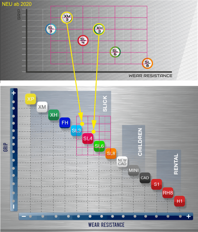

@PSE: Danke dass du mich auf das aufmerksam gemacht hast. Habe jetzt ein Raster über die Vega-Graphen gelegt und da sieht man dass der XM3 eher am Grip-Level vom FH liegen wird aber eine Lebensdauer zwischen dem SL3 und SL4 haben soll. Habe mich verschaut und voreilig geschrieben ... wobei mich die Deklaration des XM3 als "hard" sowieso etwas stuzig gemacht hat, aber ich trotzdem drüber nicht gründlich nachgedacht habe.
Hmmm, also könnte man davon ausgehen dass die Reifenentwicklung doch noch in die von mir gewünschte Richtung zu weniger Grip geht ?
Frage, harter Reifen bedeuet dann welches Chassis bzw. Abstimmung ?
