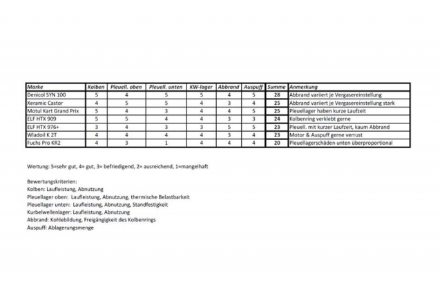

...du musst mal im Forum suchen, da gab es einen großen Vergleichstest der auf Facebook verlinkt war.
Ist zumindest auch ein Denicol Öl
