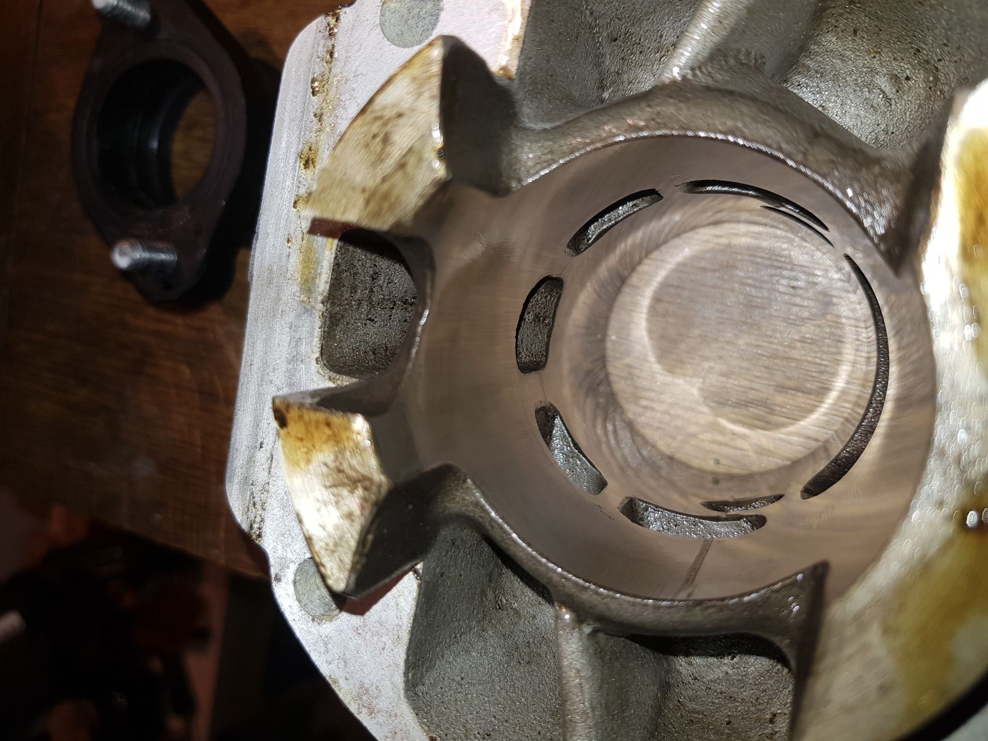

In der Zwischenzeit habe ich den Motor komplett zerlegt, gereinigt und alle Kugellager etc die ich finden konnte bestellt. Meine größte Sorge ist aktuell eine riefe im Zylinder was haltet ihr davon?

Und was ist mit den Rissen an den Stegen ?

Ich möchte hier keine Träume zerstören, aber hier muss wohl ein neuer Zylinderkopf her und das dürfte bei so einem alten Motor recht schwer werden. Sollte der Verkäufer dir das Kart als voll fahrtüchtig und "kürzlich" revidiert angeboten haben, würde ich mich mal mit ihm in Verbindung setzen.
