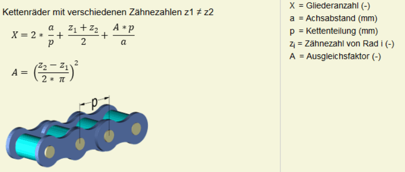

Ich habe am Tisch 12:75, 106 Glieder, 219er Kette aufgebaut, dabei ergibt sich ein Abstand zwischen Mitte-Kettenrad zu Mitte-Ritzel von ziehmlich genau 235mm.
Wenn ich einen Kettenglied wegnehme dann verkürtzt sich der Abstand um ca. 5mm.
Wenn ich zwei Zähne am Kettenrad dazu gebe, dann verkürzt sich das Mass ebenfalls um ca. 5mm.

Ich habe das Thema etwas weiter verfolgt und bin auf die nachstehende Formel gestossen...
Trifft sich rechnerisch ziehmlich genau mit meinem Versuchsaufbau überein, aber ich werde es noch die Tage mit verschiedenen Übersetzungen überprüfen.
Kettenlängung bis max. 3% sind oberste Verschleissgrenze, danach fängt die Kette die Spitzen der Zähne übermässig abzutragen und dann braucht man einen kompletten Antriebssatz anstatt nur eine neue Kette.
