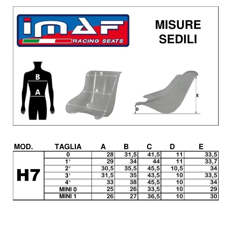

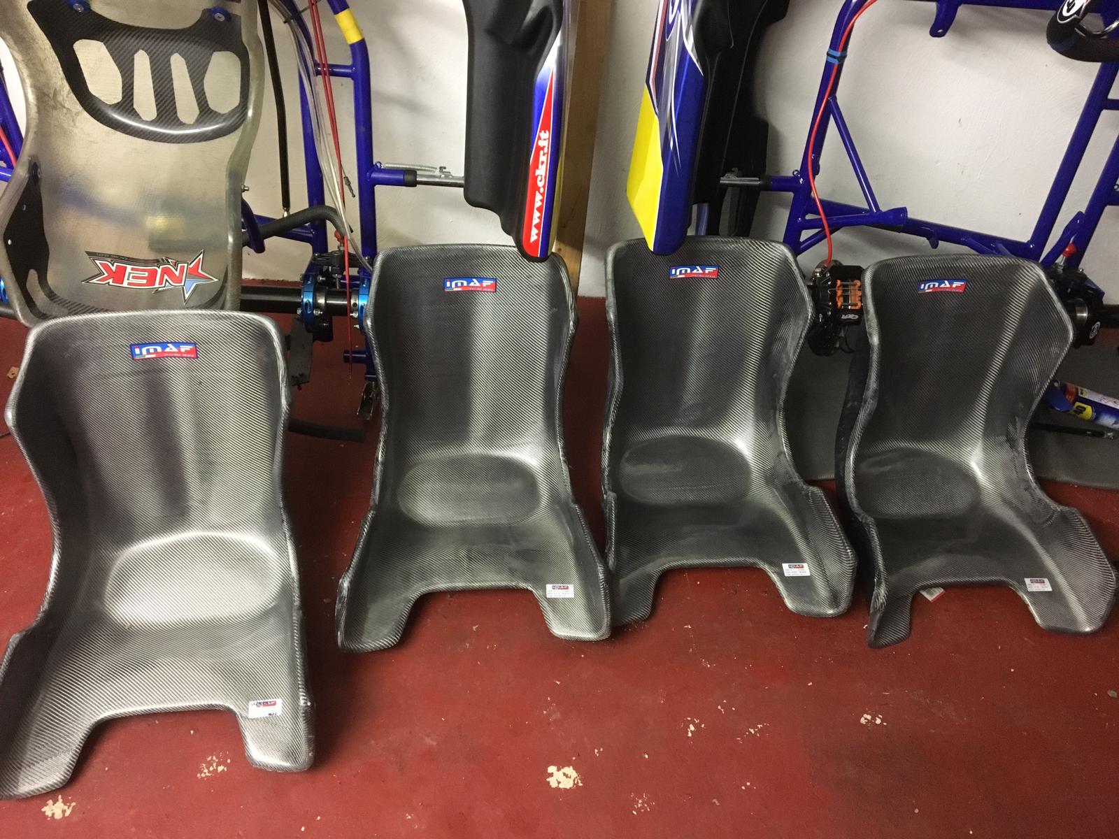

Guck mal ob Größe 4 bei dir hinkommt. Bekommen Anfang der Woche neue IMAF H7 Titan u.a. 2Stk in Größe 4 geliefert.
Vorteil: Der Sitz bietet im Bereich der Oberschenkel zusätzlichen Seitenhalt und ist in der Titan Version ohnehin sehr stabil.
- IMG-20181123-WA0003.jpg (282.21 KiB) 1593 mal betrachtet
- IMAF H7 Seat size chart.jpg (114.26 KiB) 1600 mal betrachtet

Diese Sitze haben alle keine Seitenwangen die tief genug sind , die Breite ist nicht das Problem . Wer nicht selbst mehr als 90 KG wiegt wird das Problem vermutlich nicht nachvollziehen können .
Der Tillet ist komplett ungeeignet , der IMAF deutlich besser aber ich bezweifle das die Seitenwange tief genug ist für den Themensteller . Anschauen könnte aber nix schaden .
