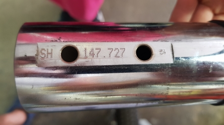

Ich brauche Hilfe, um die Hinterachse zu identifizieren
SH 147.727 von Maddox LP01 - hergestellt als CRG
welchem righetti ridolfi ist es ähnlich?
Vielen Dank
Vielen Dank
gefunden
Eine foto dabai
gefunden
Swiss Hutless
147727 50 mm 1040 mm Inboard medium (std.)
gefunden
Swiss Hutless
- 20180826_174418s.jpg (72.62 KiB) 1270 mal betrachtet
Zuletzt geändert von pavlik1 am 08.01.2024, 16:42, insgesamt 3-mal geändert.
Grund: gefunden Swiss Hutless 147727 50 mm 1040 mm Inboard medium (std.)
