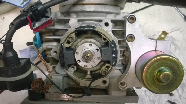

Ja, die Zündung vom Waterswift passt.
Der Stator besteht aus 2 Spulen.
- Zuendung-Leo.jpg (54.86 KiB) 1015 mal betrachtet

Ja Sepp. DIE meine ich auch. Bei mir hieß die bisher Juniorzündung und Adolf Neubert nennt sie auch nur so.....ach ja...alt wie ne Kuh......wo gehört denn die 4 Statorige Zündung hin?

So isset, bei Noack tun die so, als gäb es die nicht...."nie von gehört"......wars dann leid und bin zum Neubert gegangen.Wichtig, man muss sagen , das 2 Statoren haben will.
Zündungs probleme Cheetah Motor
2 Abnehmer an 1 Stator mit 1 Zündspule.....und 1 Rotor mit 2 Magneten.....
Jetzt passt es aber ganz genau!
