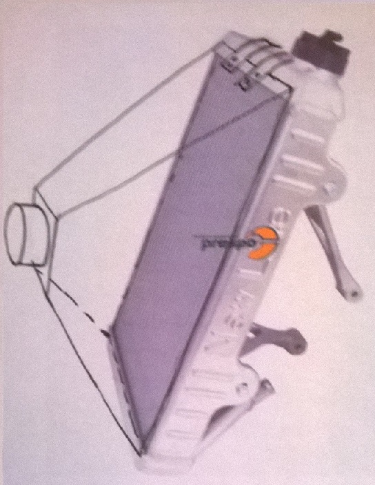

Wie wärs denn mit sowas?
Einfach eine passende Abschirmung über den Kühler "hängen" und den Heißluftfön vorne einstecken. Am besten alles fest steckbar, dann kann man das ganze einfach laufen lassen.
Vorteil ist,dass am Kühlsystem absolut nichts geändert werden muss. Die Kosten für das ganze halten sich in Grenzen, besonders wenn schon ein Heißluftfön vorhanden ist.
Ich hab allerdings keine Ahnung wie lange das Heizen dann dauert oder ob die Heizleistung überhaupt reicht. Aber wenn jemand Zeit und ein wenig Blech hat kann man das ja mal testen.
Motormaxe
Beiträge: 102
Registriert: 05.10.2015, 11:54
Wohnort: Oldersum
Motorvorwärmung/neues System
Beitrag von Motormaxe »
Gute Idee.
Kommt drauf an ob der Kühler gleich zu viel verliert.
Bei der von mir beschriebenen Version könnte man den Kühler in eine Wolldecke einwickeln.
Da wäre es sicher gut einfach mal nen Feldversuch zu starten.
Grüße vom Motormaxe

Die Idee, Vorwärmung über einen Fön zu erreichen, hat natürlich den Vorzug der Einfachheit. Schwieriger stelle ich mir vor, die im Kühler erzielte Wärme dem gesamten System mitzuteilen. Bei den ersten Umdrehungen wäre der Motor wohl immer noch kalt, wenngleich es dann recht schnell gehen sollte.
