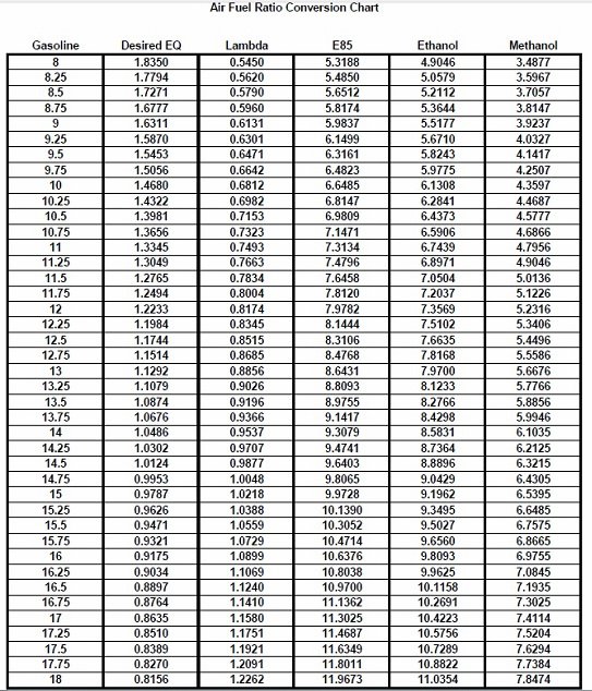

Hier eine Tabelle die ich gefunden habe und das überlagert sich durchaus mit deiner Aussage. Der Y-Wert im Diagramm ist also das Verhältnis 1kg Treibstoff zu benötigen Luftmenge in kg.
Ich habe mal in einem der Bücher von Dominic Liebl gelesen das 2T Motoren die grösste Leistung bei circa Lambda 0,74 haben (ich habe die Bücher vor Jahren gelesen, weiss nicht mehr ob der zweite Wert nach der Kommastelle noch richtig ist ... kann aber gerne mal nachschlagen am Abend wenn es jemand genau wissen will).
Bei Lamda 1,1 ist der Verbrauch zur Leistung am optimalsten, also etwas für die Umwelt und den Strassenverkehr ... im Rennsport sollte man durchaus geringfügig Fetter bedüsen weil der überschüssige Treibstoff als Kühung genutzt wird, soweit die Theorie.
Wenn ich jetzt in diese geniale Exel-Tabelle eins der hier vorgeschlagenen "Sicherheits-Standard-Setups" eintippe glaube ich das sich das genau mit meinem Aufzeichnungen der Lambda überlagert. Man bewegt sich hier also in einem Bereich 11,5-12,5kg Luft (=0,78-0,85 Lambda).
