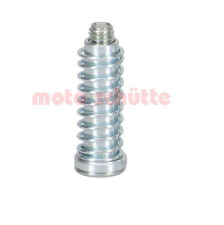

Ne, Herr Strauss....aber wenn man am Kart arbeitet, so klein wie es ist, es ist ein Renngerät wo man sich mit Kollegen bei bis zu 140kmh auf schmalen Asphaltpisten zeitgleich befindet. Da sollte man eine gewisse Portion Fachwissen mitbringen wenn man an der Bremse werkelt. Da gehts nicht alleine um deine Knochen sondern auch um die der Kollegen.
Wenn ich die Schraube so weit reinwürge, das ich den Belag abdrücke, dann war das Gewinde zu lang. Und egal....11nm sind für M5 einfach zu viel.
Klar kann man fragen, aber Beratungsresistenz bringt nix. Und so dünnhäutig sollte man unter Kartfahrern auch nicht sein...... :D
Motorsport ist rau und herzlich.
So eine Schraube haben wir alle schon mal verloren......Aber die haben einen Schaft bzw eine Hülse, darauf ist die Rückstellfeder.
Das verbleibende Gewinde ist so lang wie der Träger des Belags dick ist. Ist das Gewinde länger drückt es in den Belag.
Wenn das passt, kannst die Schraube anziehen und fertig.
Sehe gerade, die haben inzw. M6, trotzdem ist 11nm zuviel.
So sehen die Schrauben gewöhnlich aus.
Bremse Schraube 2.jpg (11.51 KiB) 420 mal betrachtet
Bremse Schraube.jpg (19.51 KiB) 420 mal betrachtet
