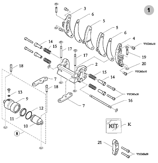

Was mir noch aufgefallen ist , sind die Bremsbeläge richtig rum eingebaut ? theoretisch könnte ich sie drehen so das der längere teil oben ist. Bild ---> http://www.directupload.net/file/d/3670/c5ytsis9_jpg.html

Die Beläge solltest Du nicht umdrehen. Die ablaufende Seite muss die längere sein.
Eigentlich sind die ganzen Bolzen etc. symetrisch, d.h. da gibt es keine längeren oder dickeren ...
Und wenn du etwas kaufen willst, dann kauf am besten neue Bremszangen. Die sind nämlich total ausgeschlagen. Sieht man auf dem Video gut, wie die abkippen.

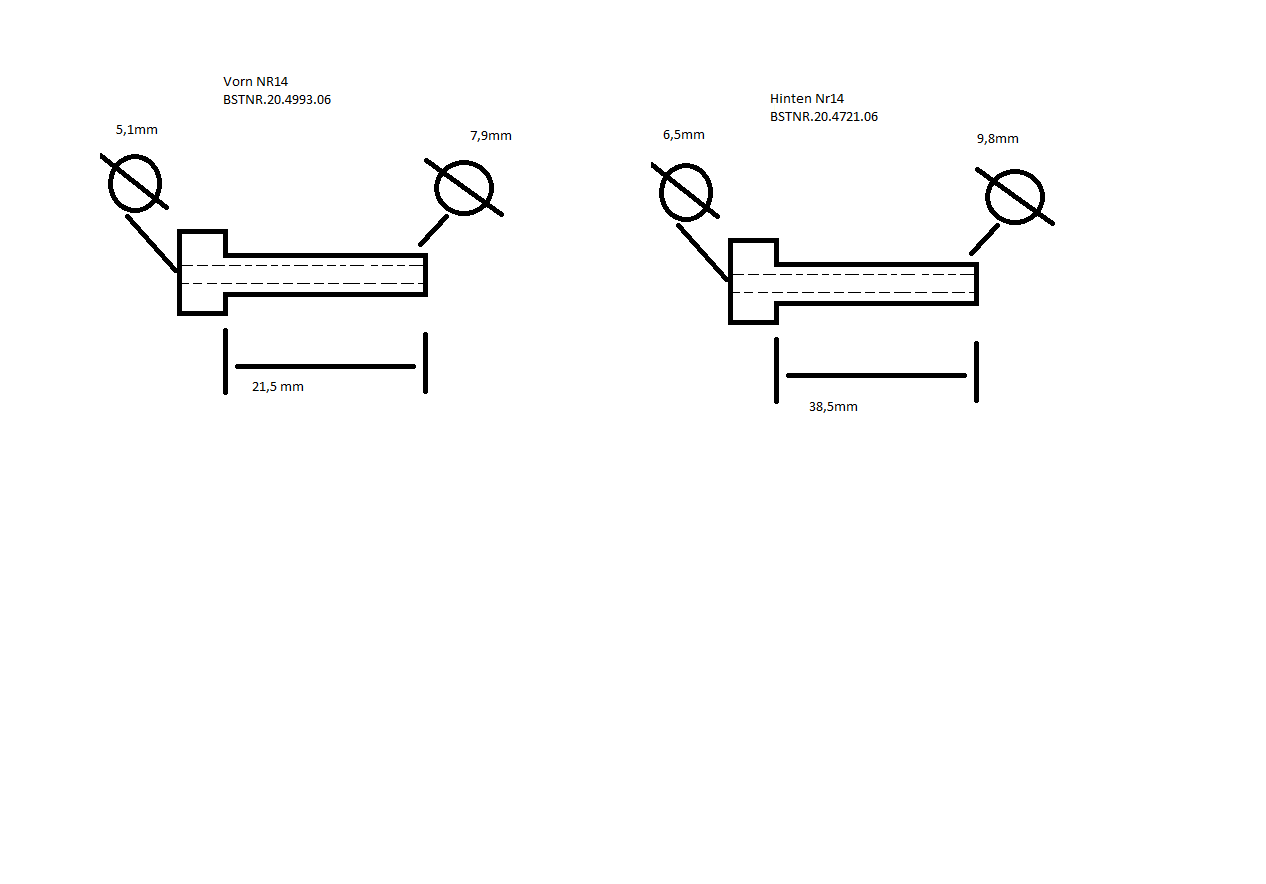

er meint die Nr. 14 auf der Explosionszeichnung. Ich habe mal eine Skizze von beiden Bolzen angehängt mit Bestellnummern aus dem Birel-Katalog 2005.

das kann man machen, ist aber nur eine Notlösung, denn wenn die hinteren vorn passen, dann ist schon was an Material flöten gegangen. Ob es die Führungsbolzen noch gibt - keine Ahnung. Die von der CX passen aber auch und sind aus Kunststoff statt Stall , was den Vorteil hat, dass der blaue Halter sich nicht mehr so schnell ausarbeitet.

Nicht, dass es zu Missverständnissen kommt: Mit "zur Not kann man das machen" meinte ich auf der Strecke, wenn nix da ist, aber nicht als Dauerlösung.
In der Skizze habe ich das mal dargestellt, was du machen willst. Der Führungsbolzen von hinten hat eine 6,5 Bohrung, aber du baust eine M5 Innensechskantschraube ein, was ein Spiel in jede Richtung von 0,75 mm ist, wenn sie zentrisch eingebaut ist.
Wenn du bremst, geschieht das was, die orange Schraube zeigt auf der Skizze. Mit deiner M5 Schraube kann es ne Zeit gut gehen, muss aber nicht.
D.h. im Stand ist alles gut und unter Belastung hast du wieder Spiel, und wenns richtig schief läuft, bricht die Schraube oder das Gewinde im Bremsbelaghalter reißt raus.

ich meinte die Nr. 16 auf der Explosionszeichnung sorry wenn das nicht richtig rüber gekommen ist .

Ok, jetzt weiß ich, was du meinst.
Nr. 16 Ist als Sicherung zu verstehen. Wenn der Umbau von hinten auf vorn von Nr. 16 diesen Effekt hat, dann ist gehörig Spiel drin.
Die Belege von vorn haben hinten eine Bohrung von 6,5 mm (Auge), wo Nr. 16 mit einem Durchmesser von 5 mm durchgeht. Im Normalfall kommen sie fast gar nicht in Kontakt. Nun hast du aber den 6mm Bolzen von hinten drin. Klar, dass die Beläge sich nicht mehr schief stellen können. Denn sie liegen hinten an Nr. 16 an. Wenns schlecht läuft, verhakt es sich beim Zurückgehen der Beläge; und wenns richtig Sch**ße läuft beim Bremsvorgang und die Beläge nicht an die Scheibe kommen, wäre das doof.
Alles im Allem ist der blaue Halter ausgeschlagen, wie ich und Tom gesagt haben.

Du kommst jetzt aber nicht auf die Idee, die Bremsbeläge mit dem "Sicherungsstift" führen zu wollen.
Der Stift 16 dient nur dazu, dass die Beläge nicht rausfallen, wenn die kleinen 5x10 Schrauben mal verloren gehen.
Und zum Einbauen ist der Stift auch ganz nützlich ;)
