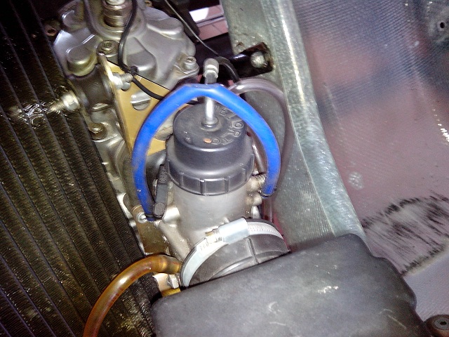

Ist das normal das der Schlech so angeschnitten ist?
Was für eine Funktion hat er?

Rotax Max Senior stirbt bei m beschleunigen ab
der schlauch muß so aussehen!

Der Motor war auch zwei jahre ausser Betrieb sehe ich das richtig?
Der Schlauch gehört sich so keine Angst.
