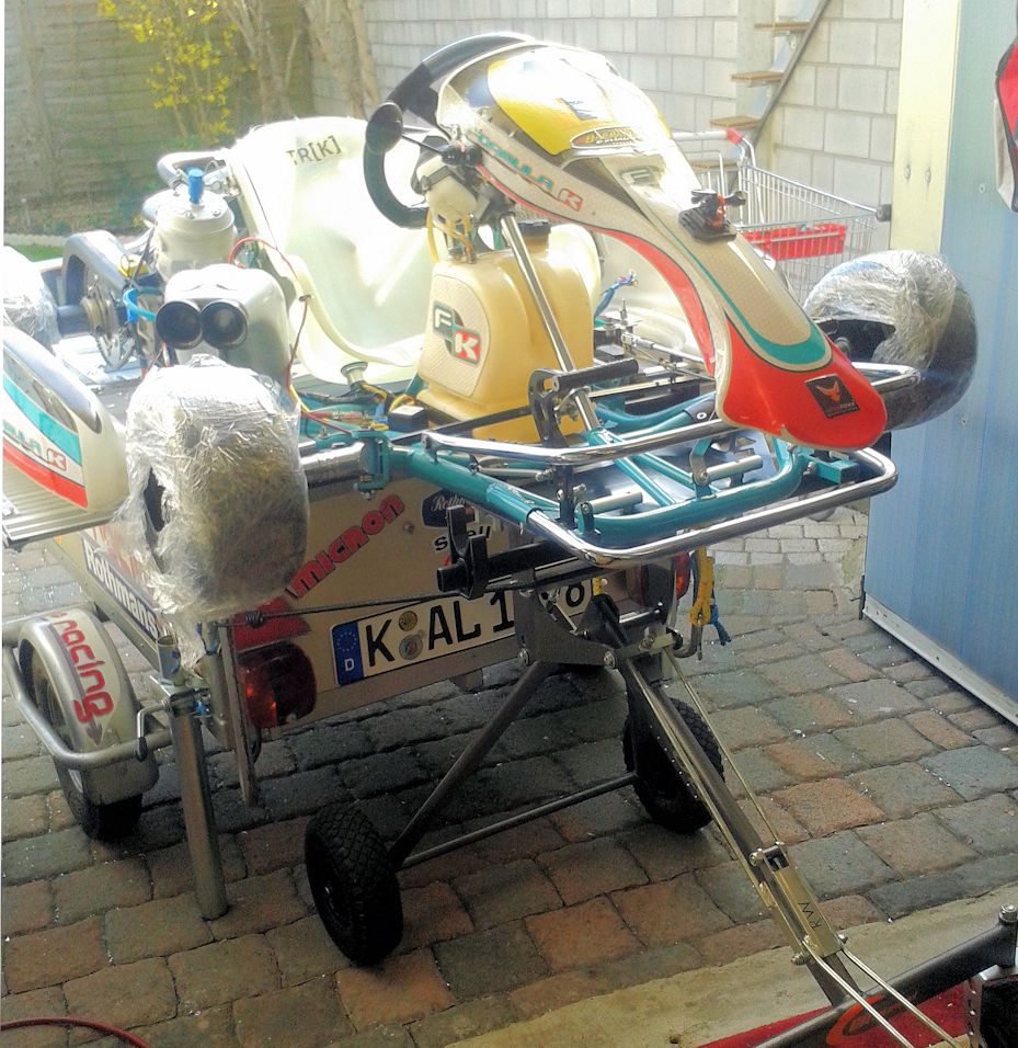

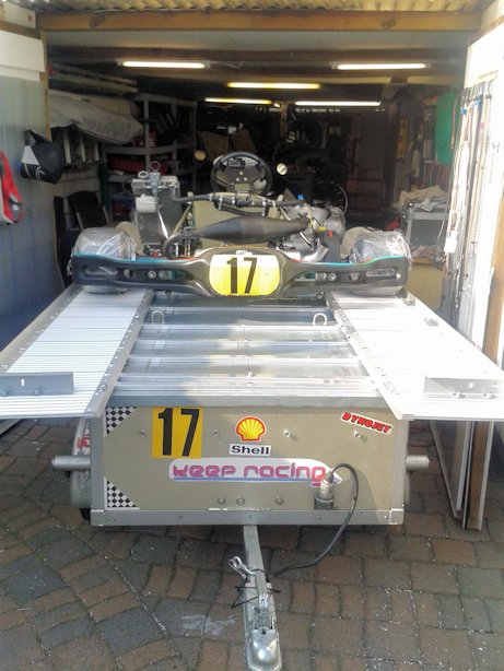

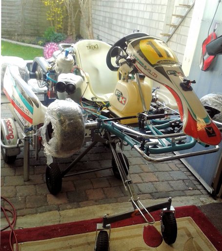

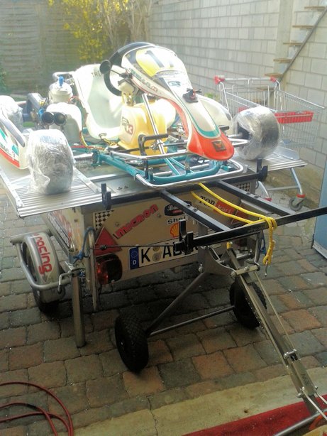

Hallo Gemeinde, mein kleiner Hänger sollte folgende Kriterien erfüllen:
Er musste klein sein weil ich keinen Platz habe.
Er sollte Ladung im Innenraum fassen können und
das wichtigste: er sollte von einer Person bedient werden können.( Meine Frau hatte keine Lust mehr das Kart immer drauf zu heben)
Grundlage ist ein Stone Kartwagen. Den Stone schiebt man an den Hänger, so dass die Hinterräder auf der Rampe stehen,die hinteren Stützen runter lassen, steht stabil.
Jetzt lupfe ich das Kart vorne ein wenig an und kann es dann ganz einfach auf den Hänger schieben und fest machen.
Das Kart wieder auf den Stone zurück geht genau so einfach. Dazu mache ich nur den Stone mit einem Zurrgurt am Hänger fest damit er nicht wegrollen kann.
Die Traversen sind Rollstuhlrampen aus der Bucht, der Unterbau sind Aluprofile mit dem Deckel verschraubt.
Durch Gasdruckdämpfer lässt sich der Deckel leicht öffnen (geht von alleine hoch wenn ich die Veriegelung öffne).
Das ganze hat sich privat ein DEKRA Mitarbeiter angeschaut und abgenickt.
Was sagt Ihr dazu?
Gibt es noch was zu verbessern oder zu verändern?
Danke für Hinweise die ich übersehen habe herzlichen Dank
WolfKoeln

Hi Wolfi, so habe ich es auch lange gemacht, außer das mein Hänger etwas größer war.
Ist OK so.
vg
Peter
