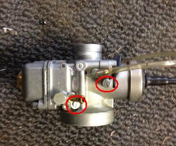

Luftschraube Schalter Dellorto VHSH 30
Also entweder ist für alle die Luftschraube nicht das gleiche, aber sonst lese ich immer was von Luftschraube 1,5 Umdrehungen raus. Ist das gleichbedeutend mit Schieber = zu ?
Hast du dir deinen Vergaser schon mal angesehen?
Dich damit beschäftigt?
Das solltest du ......
Die Luftschraube ist die versenkte Schlitzschraube, neben dem Spriteinlaufrohr.
Diese wird wie besagt 1,5Umdr. raus gefahren. Feintuning 5min Weise.
Rein = fetter raus = magerer (betrifft das LD-System)
Dann Vergaser mittig eine Stellschraube mit Rändelung, Feder unten drunter.
Diese wirkt rein mechanisch indem sie an einer schrägen Ebene den Schieber höher oder tiefer stellt.
