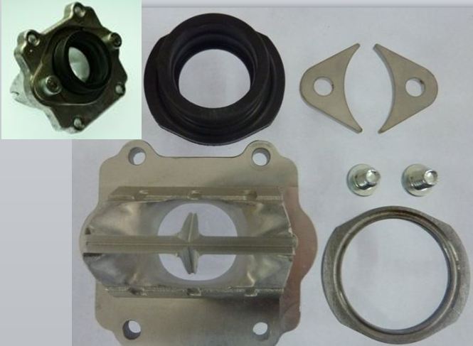

Der Spezialmembrankasten wurde bei den werksoptimierten Motoren ab ca. Mitte 2009 verkauft. Dieses Bauteil gibt es sowohl mit 4 als auch 0 Grad Anstellwinkel (Gravur ist auf dem Membrankastendeckel zu erkennen -> 4). Der Vergaser wird ohne Adapter (Ring) in den Membrankasten geschoben,
Durchmesser 30mm. Das Schwert ist aus dem Vollen gefräst.
Zum Vergleich habe ich dir mal einen Standardmembranksten beigefügt.

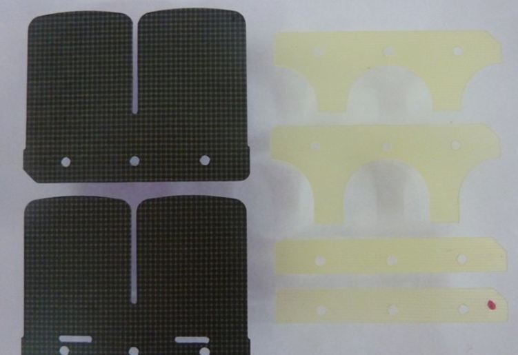

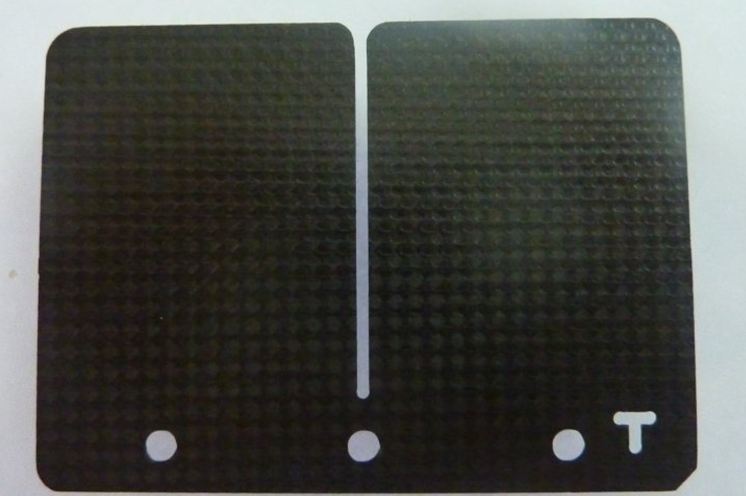

Bei den Membranen gibt es ebenso Unterschiede, die man auf den Bildern gut erkennen kann. Meine K9C Preparato-Motoren wurde immer mit der beigefügten Spezialmembrane ausgeliefert.

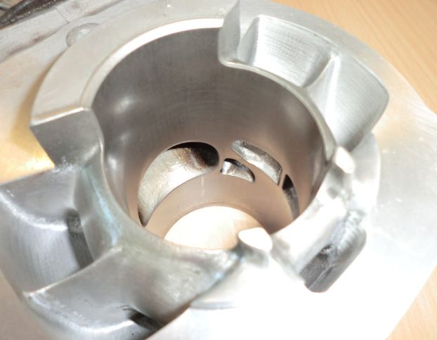

Der Zylinder sollte in etwas so aussehen, wie angehängt. Wenn die Oberfläche nicht bearbeitet ist, dann Standard.

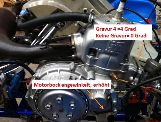

Hier ein Bild von meinem Ersatzmotor
