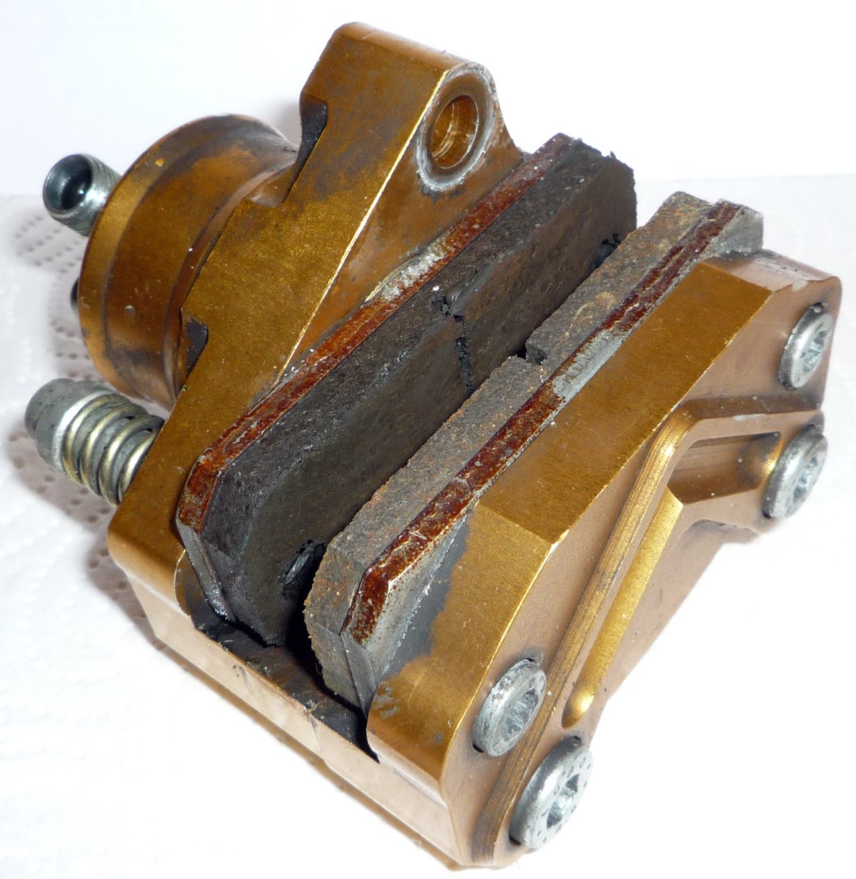

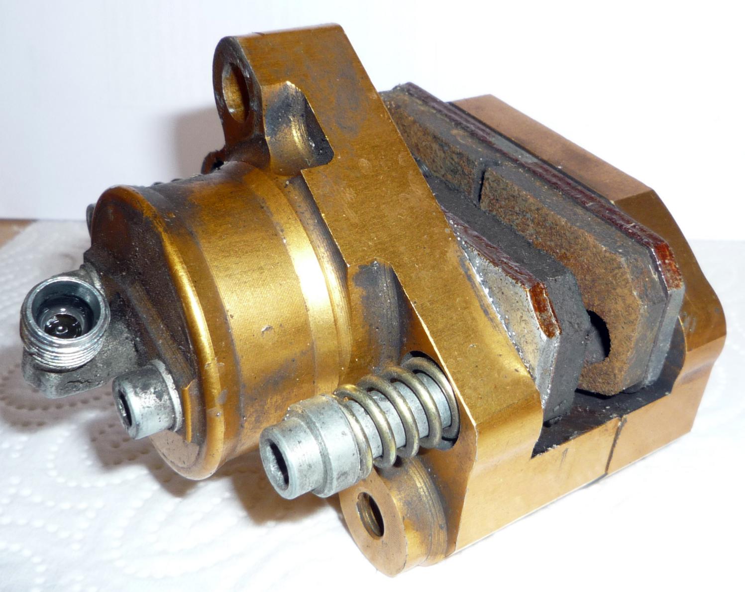

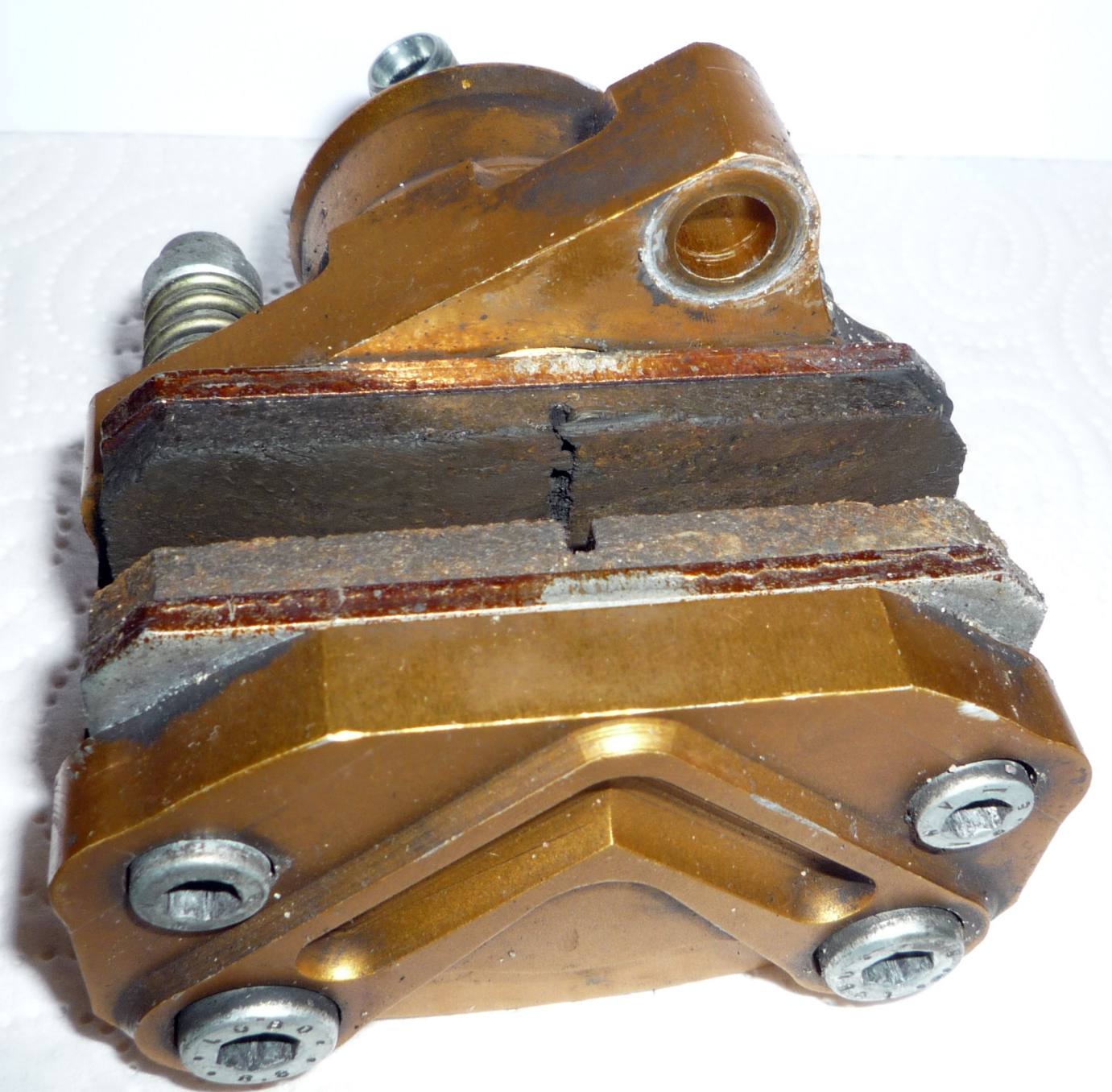

Ich habe eine Vorderradbremse, die leider nicht mehr richtig funktioniert. Vermute, dass sie undicht ist. Nach dem Ausbau konnte ich bisher keinen Hinweis auf den Hersteller finden. Kennt jemand diese Bremse?

Welche Bremse ist das ?

- Bremse3.jpg (184.78 KiB) 696 mal betrachtet
- Bremse2.jpg (182.09 KiB) 693 mal betrachtet
- Bremse1.jpg (188.63 KiB) 695 mal betrachtet

Bau doch mal einen Klotz aus und gucke nach der Form in diversen Onlineshops.
Meist sind auch Maße genannt.
Über den Weg kannst du uU herausfinden, welche Bremse das ist.

Ok, das ist eine gute Idee.

und wenn es nich rausfindest ist es auch wurscht.
bau auseinander...komplett...dann wirste sehen das der kolben ,membrane,die führung...alles eben mit dreckigem schmierigen öl versaut ist. die bohrung wahrscheinlich sehr rau und durch dreck etc..., etwas riefig und viel sogar etwas eingelaufen...
die topfmanschette untersuchen(nachdem alles sauber). die kante muss ok sein...keine ausfransungen etc....wenn daran kein schaden erkennbar ist,nehme ich die auch wieder...andere machen grundsätzlich alles neu....muss du wissen..ich tausch nix was nicht defekt ist. falls du neue brauchst/willst...mess die dinger und bestell nach dem mass.nicht nach hersteller.findest du bei prespo etc...genauso bei den klötzen.messen und nach den zeichnungen im shop vergelichen o messen und evtl..falls keinen gibt...einen grösseren und in der form geeigneten anpassen.das ist normal kein ding sowas.
so..und die zange bzw die bohrung mit stahlwolle glätten.
dann alles auber wieder zusammenbauen...etwas paste o bremsöl einschmieren dabei und ich wette die zange ist wieder dicht

OK, habe die Bremse komplett zerlegt. Habe den Kolben und die Tropfmanschette entfernt. So schlimm sah es gar nicht aus. Auch ist kaum Verschleiß erkennbar.
Bremsbeläge habe ich gefunden. Birel vorne Lochabstand 60mm
Dichtungen für Entlüftungen (M5) habe ich auch gefunden.
Topfmanschetten Typ 3021 (ca. 31mm Durchmesser und 8mm Hoch) sind auch da.
Was mir fehlt ist der O-Ringe in der (Lauf-) Buchse ca. 31mm Durchmesser und 2-2,5mm dick.
Ich war in gefühlten 50 Online Shops und habe keinen gefunden.
Kennt jedmand einen Shop der die Dinger führt...?
Gruß Denis
Gruß Denis

Schau mal hier (klicken)
