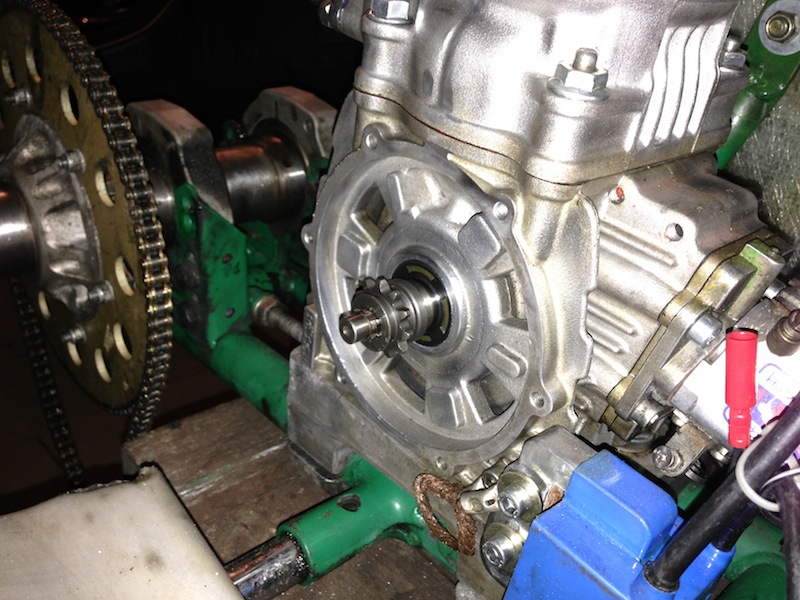

ich bin gerade dabei mein Tony Kart komplett auf zu bauen für die nächste Saison :tongue:
Nun bin ich fast Fertig und habe heute meinen tm k11 montiert. Darauf hin wollte ich das Antriebsritzel auf die Kurbelwelle montieren .. und dann ... 8o keine Ahnung wie !?
nun zu meiner Frage:
Wie wird das Ritzel befestigt ? Mit nem Sicherungsring ? Wird es drauf gepresst ? ich hab keine Ahnung ? Ich freue mich über jeden Antwort und hilfe ;)

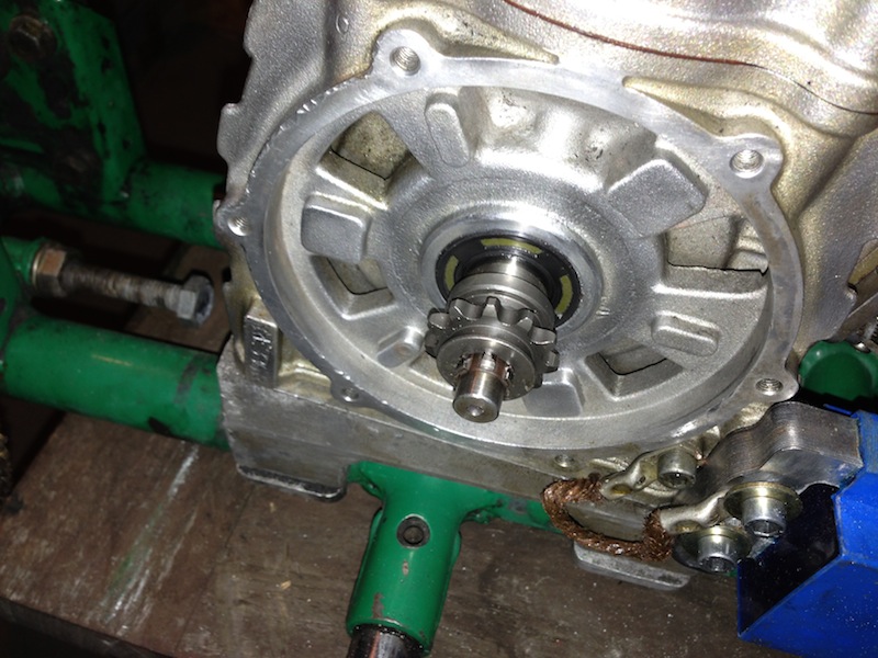

ps.: Wenn ich das Ritzel wie auf den Bildern ganz auf die Welle schiebe und Festdrücke hat es trotzdem relativ großen Radial- und Axial- spiel.
Liebe Grüße, Kevin
Liebe Grüße Kevin

das dass Ritzel spiel hat ist normal. Richtig montiert ist es auch,da gehört nur noch eine Seegering auf die welle und fertig.

Seegering und fertig... :-) Das Spiel ist normal, das schont Ketten und Ritzel

richtig, 13mm Seegering und gut. Wenn du aber ein Ritzel vom
Vortex da drauf hast, musst du messen. Die gibt es in 13 & 14mm.
Das klappert dann schon reichlich.
Diese Verzahnung ist schon gut, aber bei billigen Ritzel zerstörst du deine
Kurbelwellenhälfte.

Wenn du zu viel Spiel hast musst du ne mm Scheibe drunter packen!

@bbk...das Spiel ist meist in Laufrichtung.
Da nutzt keine Scheibe was.

Ja kann ich nur bestätigen ! Das spiel des Antriebszahnrads ist in Laufrichtung.
