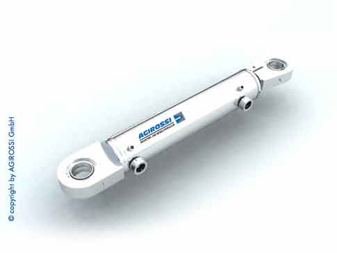

Das System was ich bekomme kann ich nicht gebrauchen die Amerikaner gebrauchen 2 setzt und das ist dumm
Wir brauchen ein Doppeltwirkend Pneumatikzylinder http://www.ebay.de/itm/Hydraulikzylinde ... 588dcd548f
sicher kostet das was, nur man bekommt alles Einzel zu kauf hier in Deutschland und die preisen sind nicht so schlecht!

das ist nicht teuer..da haste recht...dachte das wär an die 150-200
