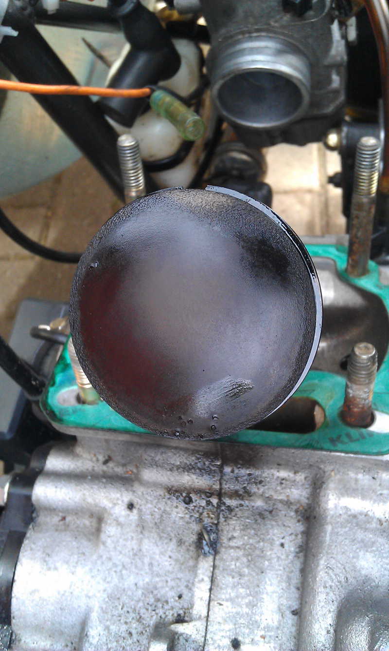

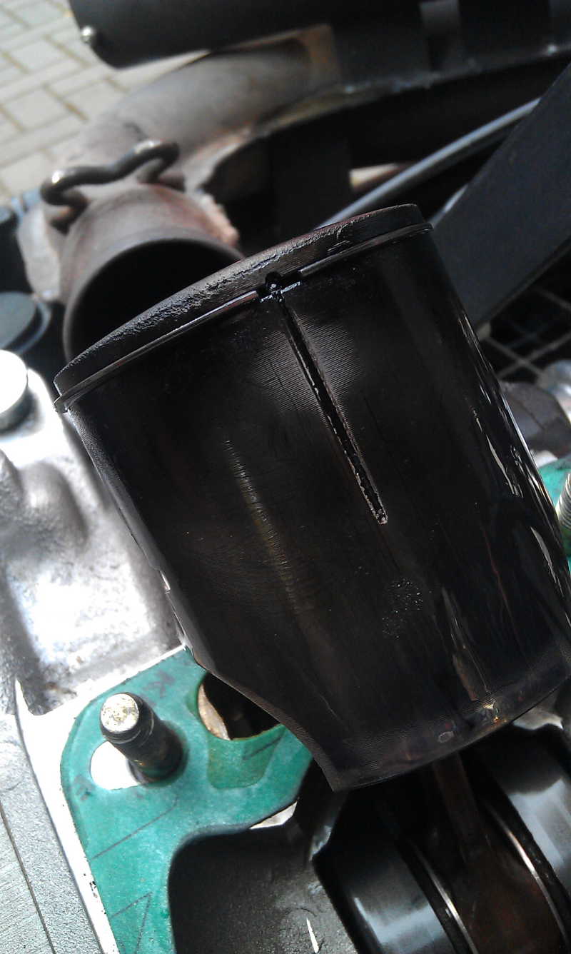

War heute wieder fahren, erneut mit Detonationen wie mein Kollege sagte. Habe dann eben mal den Zylinder abgenommen und siehe da:
Was sagen uns diese Bilder? Der Kolbenring hängt an der einen Seite(kurz vor der Drehsicherung fest. Unter der Drehsicherung ist eine Riefe die zum Glück nicht im Zylinder ist. Auf der Auslassseite sind kleine Löcher. Sind diese von den Detonationen oder durch sich auflösende Lager?
Werde wohl zukünftig vor jedem Tag mal den Zylinder abnehmen!

Der Motor lief definitiv irgendwann mal viel zu mager. Der Kolben hat schon einige Detonationen hinter sich.
Du solltest den Motor revidieren, da sich evtl. noch ein Lager auflöst. (hatte ich auch schon beim Schalter)
Viel Erfolg
