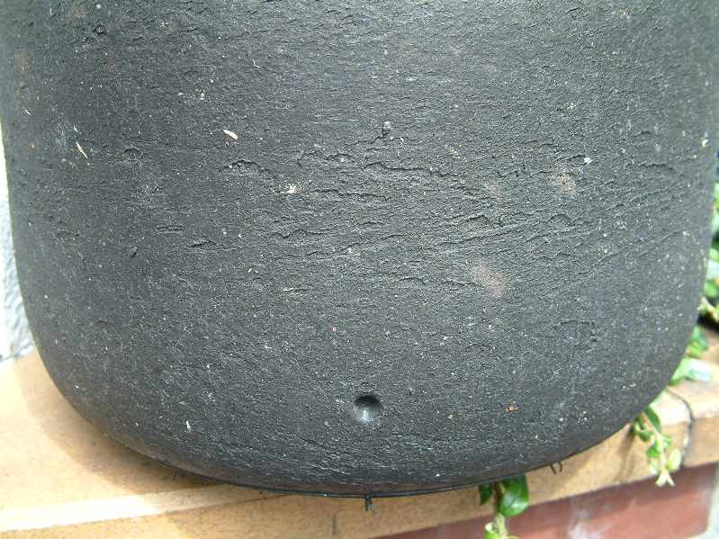

So, die Antwort von Herrn Backhaus / BEBA habe ich sofort bekommen.
Bin nur noch nicht dazu gekommen, nun stelle ich das Statement hier rein.
Am 30.06.2012 14:48, schrieb J. Backhaus/BEBA Rubbertec:

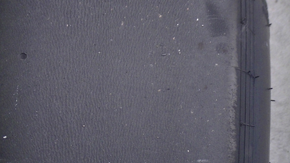

> So wie sie in ihrer Mail das Reifenbild beschreiben könnte es sein das die Laufflächenmischung bedingt durch die evtl. nicht optimale Einstellung schon verbrannt ist. Es ist natürlich sehr schwer (wahrscheinlich gar nicht) möglich den Reifenursprungszustand wieder herzustellen.

Zunächst wurde der für uns optimale Luftdruck ermittelt. Mit dem auf unserer Bahn in Ondara (Spanien) üblichen Luftdrücken für die Wettbewerbsprodukte (1,8 bar warm) hatte der Reifen sofort Grip, baute aber nach zwei Runden durch Überhitzung ab. Luftdrücke unter einem Bar sind auf dieser Bahn nicht üblich, daher war es nicht verwunderlich das der Reifen bei verschiedenen Drücken unter einen Bar nicht an sein Optimum heran kam. Der beste, von uns bei den Randbedingungen (Außentemperatur 24 Grad, Asphalttemperatur 22 Grad) ermittelte Luftdruck lag bei 1,4 bar warm, welches einem Startdruck von 1,2 bar vorn und 1,1 bar hinten entspricht. Bei kalter und schmutziger Piste benötigt der Reifen 0,1 bis 0,2 bar mehr (analog zu den Wettbewerbsprodukten).
Achtung beim Setup: Der Reifen hat einen vergleichbaren Umfang zu den CIK homologierten Produkten, daher ist die Wahl des richtigen Übersetzungsverhältnisses von entscheidender Bedeutung. Rutschen mag der Reifen nicht. Er fordert einen sauberen Fahrstil. Wird die Fahrspur gehalten, ist der Grip gleich bleibend gut. In den ersten Runden ist der Grip extrem gut. Nach einiger Zeit pendelt er sich dann auf einem normal guten Niveau ein. Vor allen in schnellen Kurven ist der Reifen sehr stabil und vom Fahrverhalten her sehr gut. Im Rennen wurde mit dem Reifen im Finallauf nach 11 Runden die Tagesbestzeit (nur 0,08 Sek. über dem aktuellen Streckenrekord) erreicht, diese Tatsache beschreibt die Möglichkeiten des Reifens eindrucksvoll.

- Mein Reifen nach 38 Runden.jpg (78.6 KiB) 465 mal betrachtet
- Laufbild BAB hinten Motorseite SA 250 - 150 Runden - 2-2.jpg (140.18 KiB) 459 mal betrachtet
