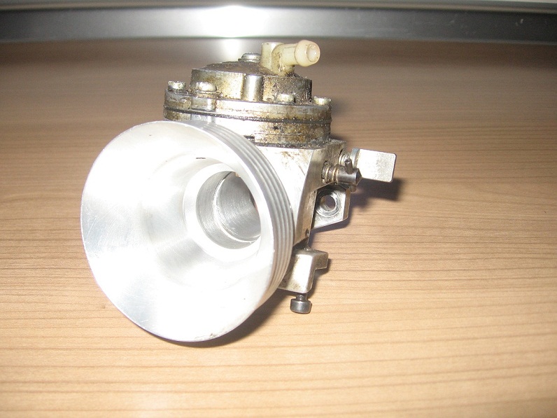

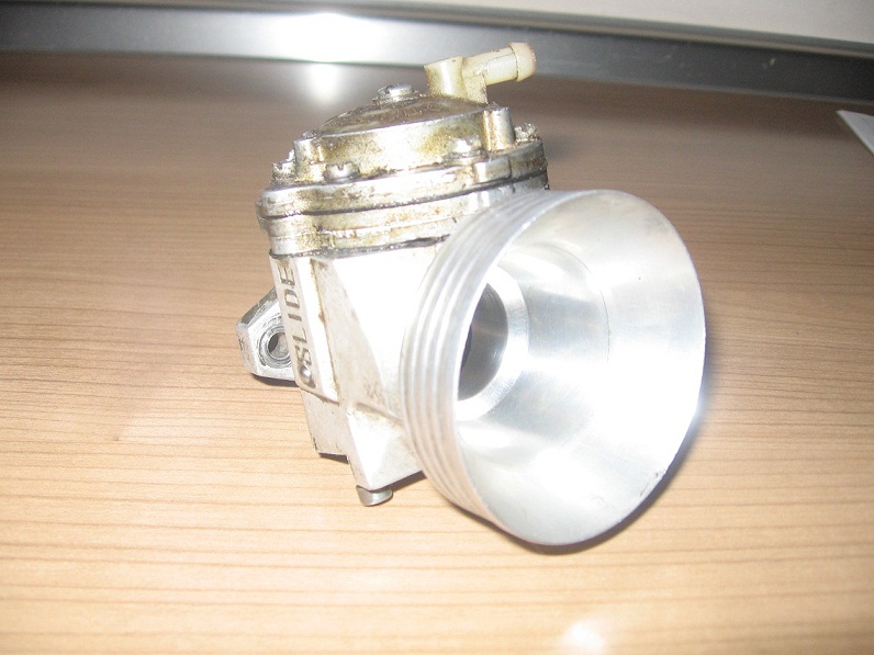

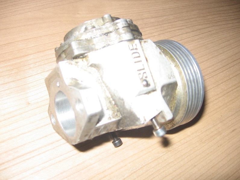

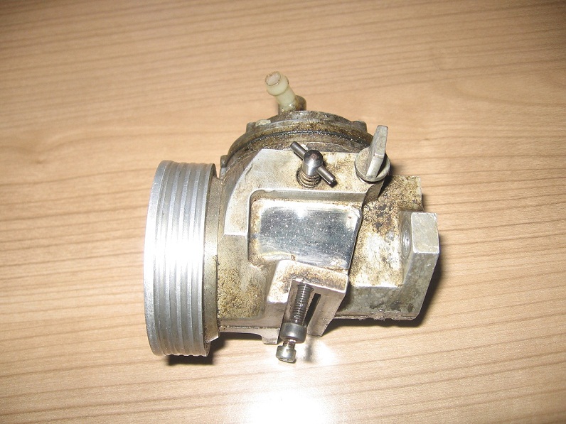

Ich heiße Marco und bin 37 Jahre alt. Ich bin günstig an ein Rennkart gekommen. Leider springt es nicht an, da der Vergaser keinen Sprit zieht. Das Kart hat fast 2 Jahre gestanden. Ich will nun den Vergaser reinigen lassen (per Ultraschall). Nun bin ich auf der Suche nach einem Dichtungssatz oder am besten ein kompletter Revisions-Kit. Leider ist auf dem Vergaser nur folgendes zu finden:
IBEA Flachschieber und auf der Seite steht außerdem SLIDE. Auf dem Deckel (Benzineinlass) steht : Tillotson Toledeo.0.
Kann mir vielleicht jemand weiterhelfen bei meiner Suche. Vielleicht kennt jemand die genaue Bezeichnung des Vergasers.
Ich habe gelesen , das auch Revisionskits von Tillotson passen. Nur das sich die Dicke der Membran unterscheidet.
Danke und Grüße Marco

Der Schieber samt Gehäuse ist aber noch da?
Ibea hat eigene Nadelventile, der Rest ist meist Tillotsonkompatibel.

Danke. Ich werde Ihn mal kontaktieren. Mein Vergaser hat die großer Einstellnadel nicht. Nur die zwei Schrauben für High und Low Gemisch.
Motor ist ok. Aufwand geht finanziell doch. So ein Kit kostet 25.-. Dann hat man eine zeit lang Ruhe.

Welcher Tillotson Reperatur- oder Dichtungssatz passt denn bei dem Ibea Slide ? Wäre vielleicht interessant für den TS.

Hallo Marcimark
Hier die Adresse des Herstellers. Ich würde aber zuerst versuchen den Dichtungssatz in De aufzutreiben, wegen Versandskosten usw.

Ja genau @Rotax 125ccm. Wäre wirklich interessant für mich.
@CH-Flitzer: Vielen Dank. Ich werde die mal kontaktieren.

Mal eine doofe Frage eines unwissenden: Kann man auch so etwas an den Motor schrauben und dadurch den alten Ibea ersetzen?

Grundsätzlich kannst Du das machen ...
Anschluss muss passen. Unterdruckanschluss sollte auch passen, sonst musst Du noch einen extern einbohren. Und der Querschnitt sollte auch annähernd gleich sein. Der Rest spielt eine untergeordnete Rolle.
