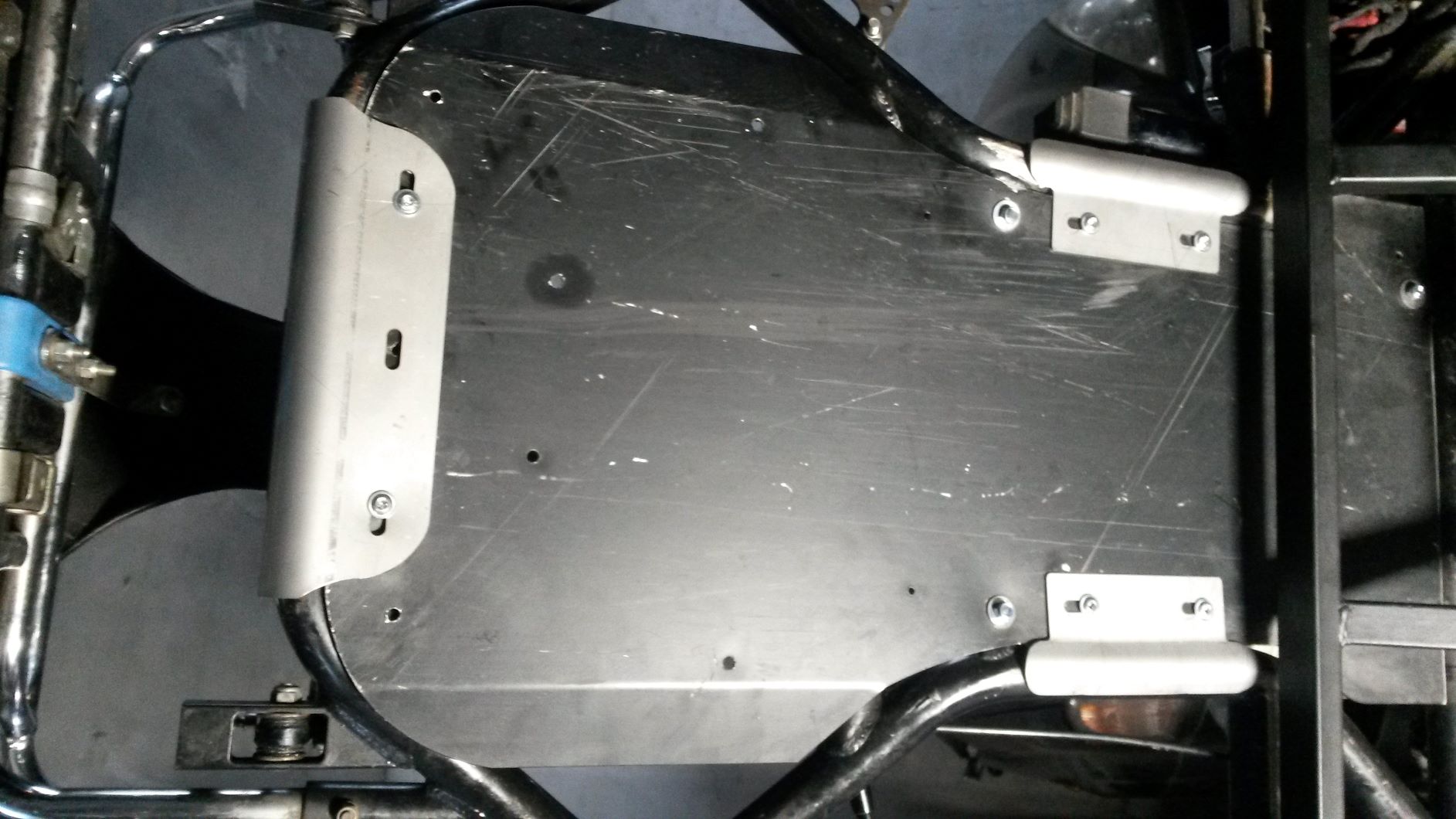

[quote='765iger','index.php?page=Thread&postID=311912#post311912']Hat hier jemand mit diesen Rahmenschonern von Greyhound schon Erfahrung gesammelt ?[/quote]
Mein Bruder fährt die...Bis jetzt machen sie keine Probleme und machen was sie sollen. ^^

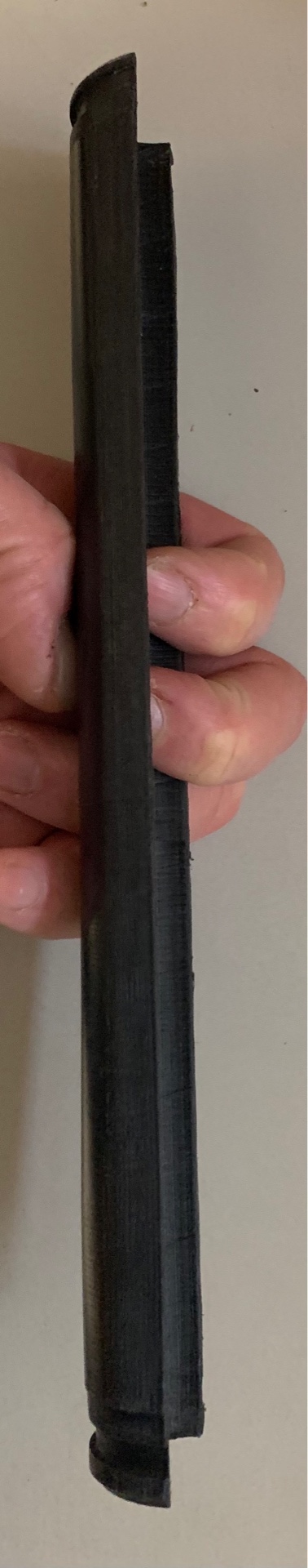

Ich habr mir 35er PU-Rohr geholt und innen auf 32mm ausdrehen lassen. Dann 2 Nuten für Kabelbinder reingedreht und abgestochen. Das Ganze dann in der Mitte durchgeschnitten, schon hat man 2 perfekte Halbschalen, die mit Kabelbindern befestigt werden.
Die Kebelbinder sitzen geschützt in den Nuten links und rechts.
Vorteile: Kostet so gut wie nichts, beliebige Länge wie man es braucht
Nachteile: Man braucht jemanden mit einer Drehbank und das Durchschneiden ist echt mühsam.

- 765iger
- Beiträge: 111
- Registriert: 09.10.2019, 15:36
- Wohnort: Erfurt
- Motor: RotaxMaxSenior
- Chassis: Esprit
- Hausbahn: Belleben
Rahmenschutz
[attach=25875][/attach][attach=25875][/attach]
So, habe die Rahmenschoner montiert. Passt alles soweit.
Gewicht ist 490 g
Gewicht ist 490 g
