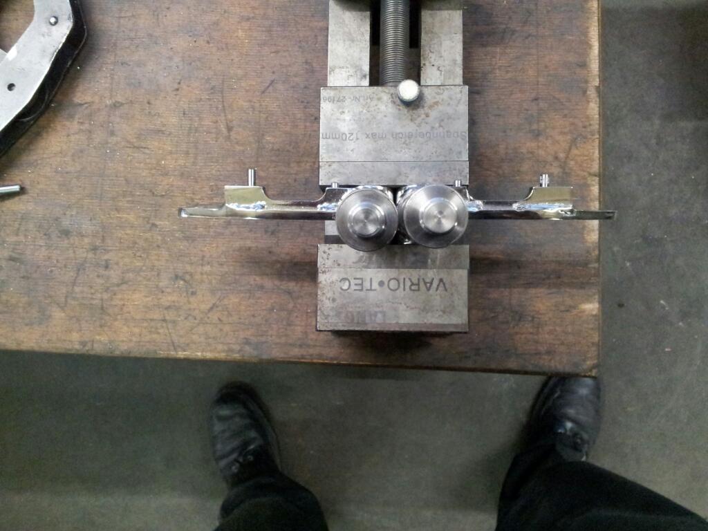

heute nach der Arbeit habe ich noch Zeit gefunden um die Achsschenkel auszubauen.
Ich denke das Bild sagt alles!

So wie ich das Bild sehe, sind zwei verschiedene Achschenkel Grad.
Es gibt 3 verschiedene Grad 9,5 °, 10,5 ° und 11,5° in diese Achsschenkel.
Normalweise benutzt man diese Standart Achsschenkel mit 10,5°
