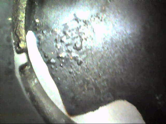

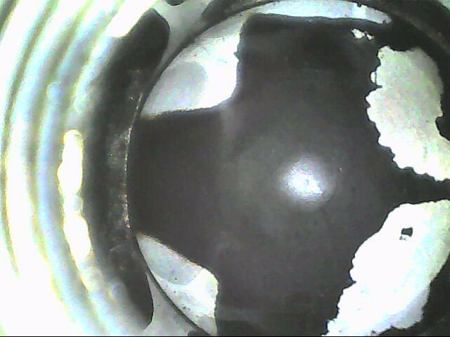

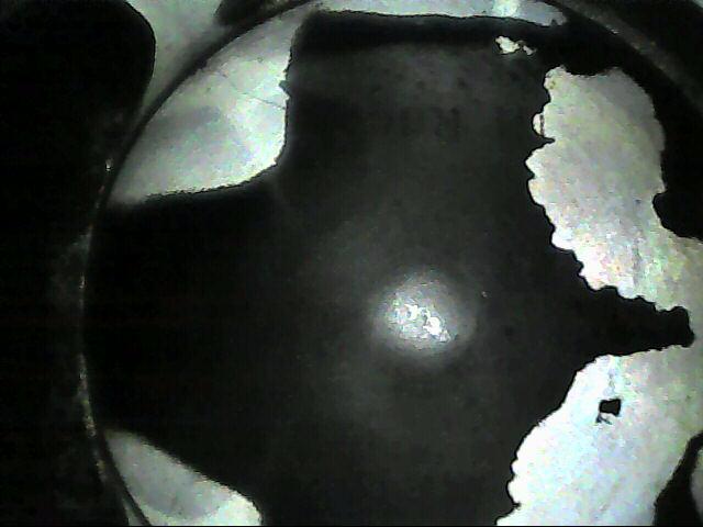

Ich hab jetzt mal etwas mit den Düsen gespielt, nichts kaputt. Hab nur in einem Falle ein Verschlechterung der Leistung bemerkt...und zwar als ich etliches fetter ging.
Wie schon viele hier gesagt haben, das Strömungsbild auf dem Kolben ist kein Indiz für Bedüsung. Es zeigt dir zwar ob dein Motor gut arbeitet, ein Fachmann erkennt ob er Serie oder bearbeitet ist, auf einem dunklen Kolben kannst du besser lesen als auf einem neuen Kolben. (Siehe mal Kolben von Kart 001, die sind immer blank) ist auch eine Ölsache.
Wichtig ist zu sehen, ob er feucht ist, ob Detonationen zu sehen sind.
Hier mal paar Bilder mit der USB Cam
