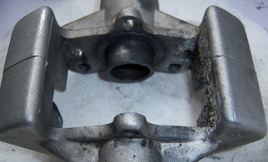

Auf dem angehängten Bild ist der Bremskolben zu sehen.
Hinter dem Bremskolben ist eine Gummimembran die den Kreislauf der Bremsflüssigkeit vom Kolben trennt. Bei Druck auf die Bremse dehnt sich die Membran aus und drückt den Kolben gegen die Bremsbeläge.
Und dieser Kolben war vorhher in dem Loch, in dem er Sitzt geschmiert.
Wie der aktuelle Stand der Dinge ist weis ich nicht.
Die Bremse müsste ein älteres Modell sein.

So wie der Kolben aussieht bedarf es aber etwas mehr.
Mag sein, ist nur Abrieb der Dichtung und Schmutz, könnte aber auch riefig sein.
Ist das eine alte Tony Bremse?
Falls ja, Topfmanschetten Tony bekommst du NUR bei Tony.
Ansonsten gibt es baugleiche. Besser aber immer Original kaufen, ist ja die Lebensversicherung.
Die Kolben solltest erstmal abwaschen und mit sehr feinem Schmiergelleinen radial glätten.
So wie Jan sagt, ATE Bremsmontagepaste, ist allerdings nicht mehr blau , mehr farblos. Bekommst du im FAchhandel, allerdings nur in einer Tube die für ganze Forum reicht.
Natürlich auch die Dichtflächen im Sattel prüfen und uU nacharbeiten.
Bremsflüssigkeit DOT4, nix anderes. Keinen Falls DOT 5 oder so ein syntet. Zeugs.

Die Bremse ist an meinem Kosmic T4
Ob es noch die Originale, eine von Tony oder eine nachgerüstete von Kosmic ist weis ich nicht. Da steht leider nichts auf dem Sattel.
Achso, das Foto ist vor der Reinigung entstanden. Jetzt sieht der Kolben gut aus und die Topfmanschette ebenso.
